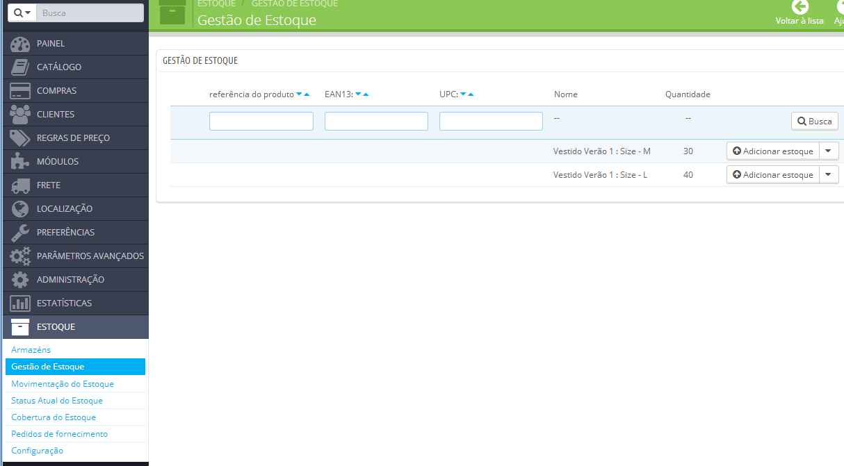

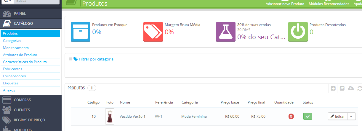

ibarabach Posted April 16, 2014 Share Posted April 16, 2014 Pessoal, vejam se conseguem identificar meu problema. Prestashop 1.6.0.5 Ativei multiloja ativei o gerenciador de estoque avançado. vou em gestao de estoque e adiciono um ou qualquer outra quantidade do produto. Tenho o armazem criado já . a quantidade fica visível apenas no menu de Estoque, quando entro no menu Catalogo-Produto e vou em quantidade ... aparece zerada ..e como consequencia, na minha loja aparece como esgotado. na configuraçao da multiloja, ativei também o compartilhamento de quantidade do produto. já fiz vários testes ... mas apenas funciona o estoque quando coloco na mao o valor do estoque na aba quantidade do produto ... via gestao de estoque nao funciona . Adicionei dois prints de como está o estoque de um produto . Obrigado desde já. Link to comment Share on other sites More sharing options...
ibarabach Posted April 16, 2014 Author Share Posted April 16, 2014 Pessoal, encontrei o problema, mas não a solução. o problema é que eu tinha 1 armazem para cada loja. quando eu adicionava uma quantidade de um produto da loja 2 no armazem 2, este nao era computado. mas quando eu fazia o mesmo processo para o produto da loja 2 mas no armazem 1, apareceia no estoque. resumindo ... só aparecia estoque para o armazem 1. Por enquanto, vou trabalhar com um único armazem, assim funciona, porém nao condiz com a realidade, visto que sao mais de um lugar para depósito . Se alguem souber outra forma de arrumar o estoque, ficaria muito feliz. Valeu. Link to comment Share on other sites More sharing options...
