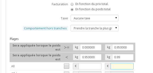

Je peux mettre autant de tranches que je veux sous les 1kg mais dès que j'arrive à la limite de 1kg, il m'indique que j'ai une tranche qui se chevauche alors que je n'ai pas d'autres tranches.
J'ai même essayé de travailler avec une seule tranche de 0-> 0.99999 cela fonctionne, dès que je mets 0-> 1.0 alors cela plante.
Y a t il une limitation quelque part que j'aurais oublié?

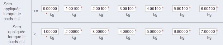

j'utilise le PS 1.5.5 et voila dans la photo jointe ce que je peux faire! j'arrive jusqu'à 31.5kg (ce le max de ma packet)
car dans la section 3 (tailles, poids....) j'ai defini le max a 31.5kg
une autre chose il ne faut pas repeter le meme poinds, fait comme la photo jointe.
Edited by walidon (see edit history)

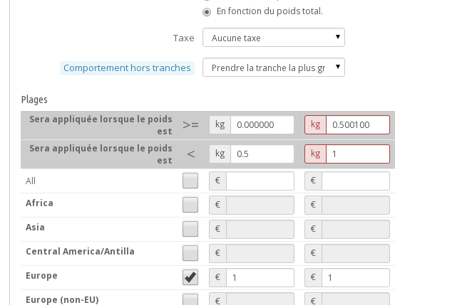

Bonjour,
Merci de ce retour, j'ai procédé aux deux tests suivants.
J'ai pris le parti de reprendre les mêmes valeurs en seuils minimums et maximums car la documentation indique que c'est le comportement normal.
Encore une fois, merci de votre réponse

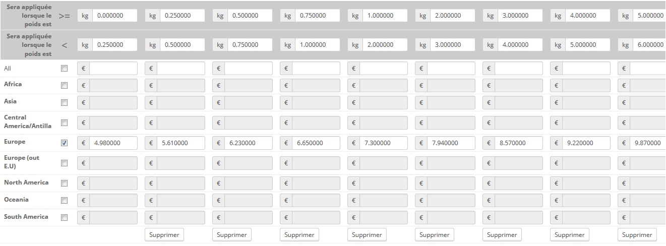

dans votre cas vous avez la tranche 0.000 à 0.250 kg c'est à €4.980, la 2eme ce de 0.250 à 0.500 kg à €5.610; disant que par hasard un produit pèse 0.250, sur quel tranche le prix va être calculer?

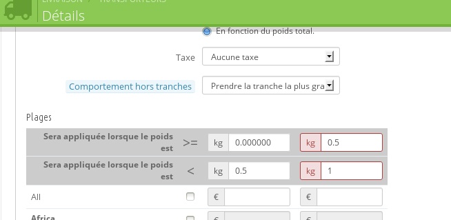

Bonjour,
Même problème pour moi quand je veux déclarer  une tranche de poids supérieure ou égale à 1kg.
Voir la capture d'écran jointe...

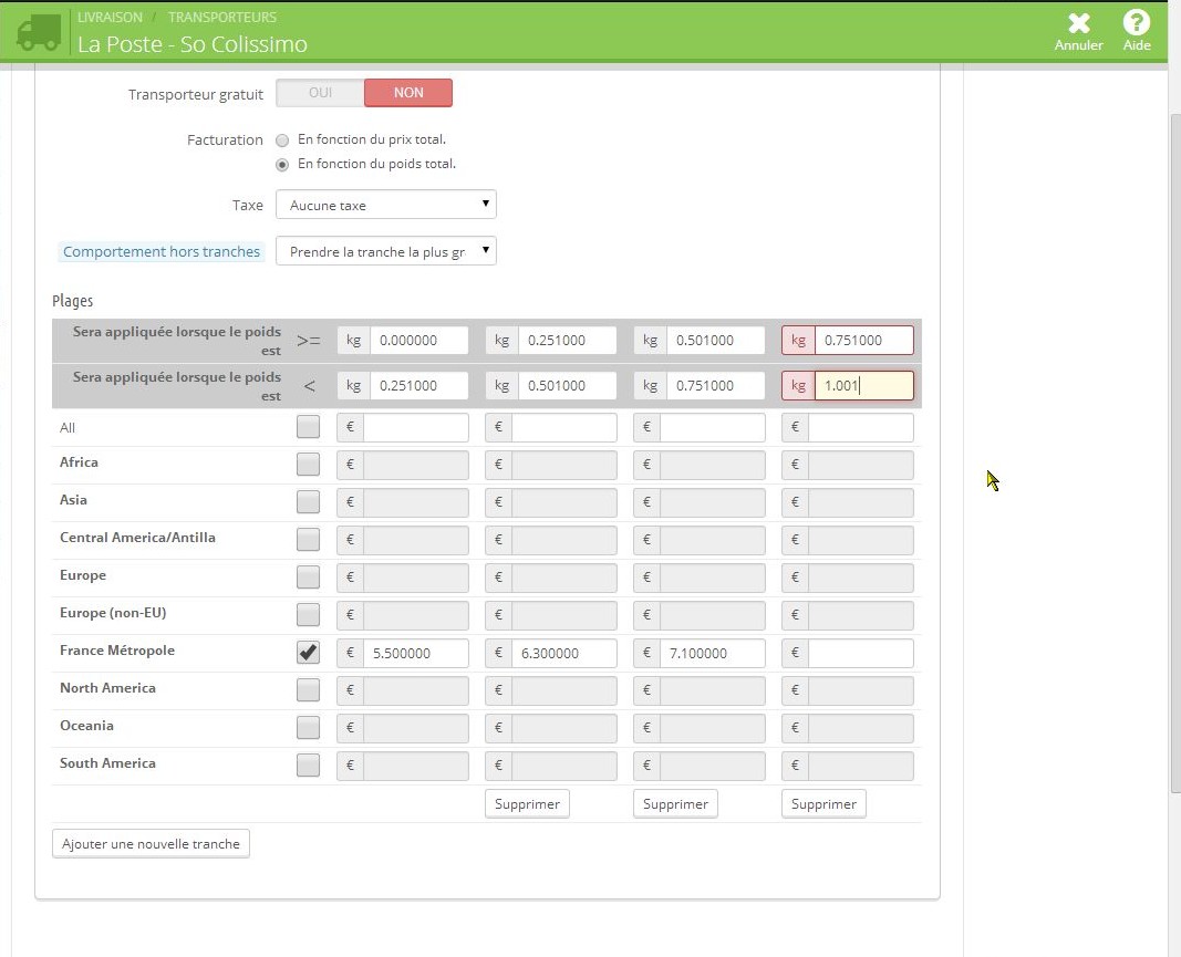

Je viens d'essayer... mais ça ne fonctionne pas pour moi...
Quand je mets la tranche .0751 à 1.001 et le prix, je peux effectivement cliquer sur 'Terminer'.
Par contre je reviens pour mettre une autre tranche, la précédente est en rouge et en essayant d'en créer une autre à partir de 1.001Kg, le bouton' Terminer' n'est pas cliquable...
