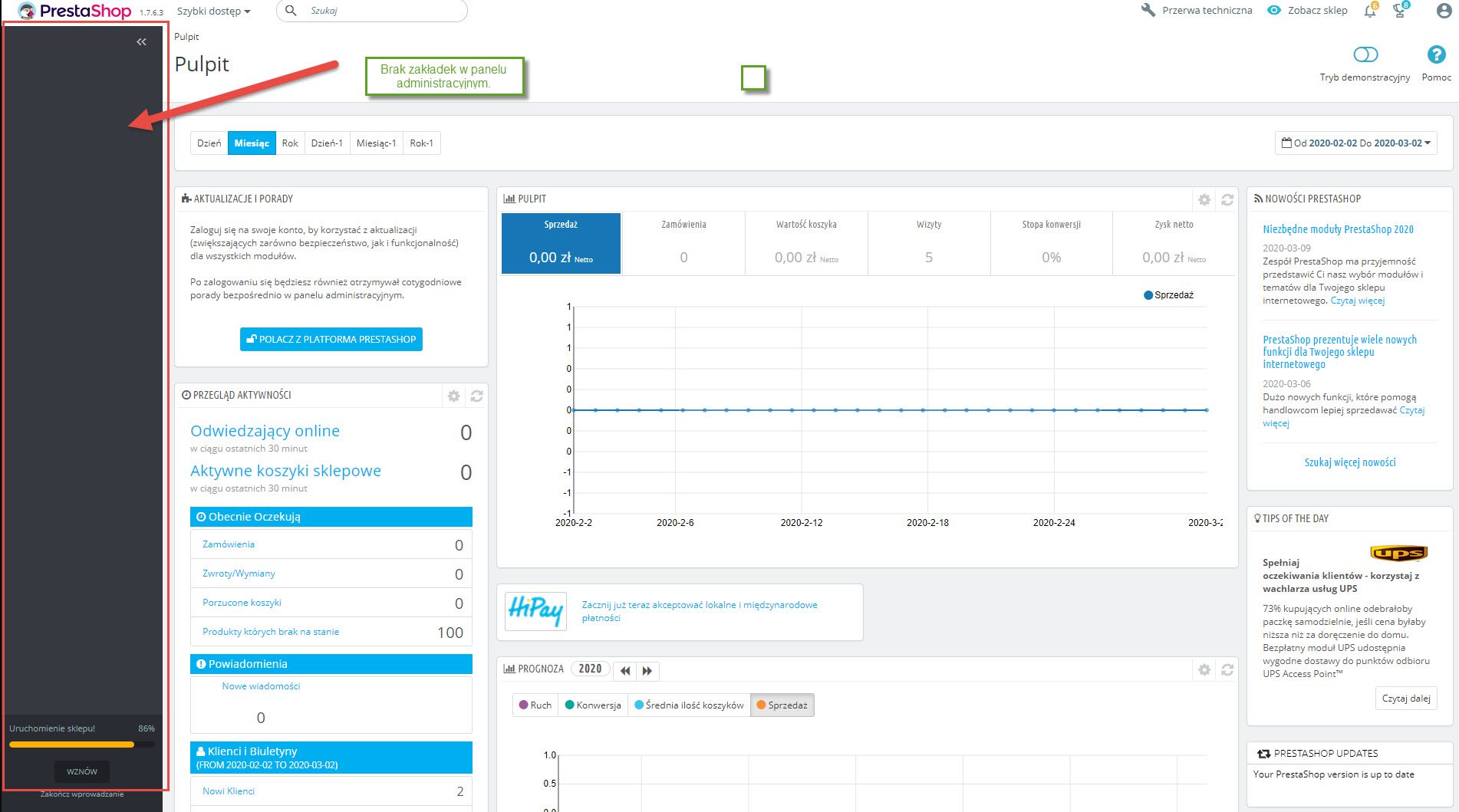

Witam,
Mam pytanie, gdzie można włączyć lub wyłączyć edycję menu w panelu admina. Poprzednia wersja Presty 1.5.4.1 została zmieniona na 1.5.6.2 ale mimo tego moje podmenu "Administracja" wygląda tak jak w załączniku. Prawdopodobnie funkcja ta została wyłączona przez osobę, która wcześniej zajmowała się moim sklepem. Częścią tabs-ów można zarządzać z poziomu bazy danych (tablice "tabs"). Niestety nie znalazłem tam możliwości włączenia edycji menu.

Sprawdziłem ponownie, uprawnienia w back office są dla super admina. Zrobiłem również zmianę uprawnień na administrator, zapisałem i wróciłem do poprzednich ustawień...również nie pomogło :(
Zastanawiam się czy gdzieś w kodzie sklepu lub w bazie danych można w jakiś sposób ograniczyć możliwości super admina?
Zauważyłem, że na liście uprawnień dla administratorów, również brakuje "edycji menu".

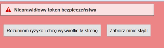

Pojawia się odmowa dostępu mimo iż wartość w bazie danych jest 1 czyli active.
Wygląda na to, że brak lub niedziałające funkcje zalezą od bazy danych, w szczególności tablicy ps_tab. W wolnej chwili pobawię się tym. Mam back-up bazy przed zmianami. Wczytam niezmienioną (z niedziałającą funkcję edycji menu) i spróbuje dodać brakujące rekordy ręcznie.
