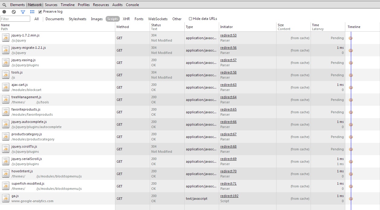

nabil509 Posted February 27, 2014 Share Posted February 27, 2014 C'est par défaut je n'ai rien touché. Bonjour, La page de redirection du module n'est pas censée faire de l'ajax, c'est une redirection HTML POST. L'appel ajax est effectué par un autre module. Peux-tu nous envoyer les appels XHR effectués au moment de l'affichage de la pop-up ? (onglet Réseau => icône entonnoir filtrer => onglet XHR) Peux-tu nous envoyer également les fichiers JS chargés ? onglet Réseau => icône entonnoir filtrer => onglet Scripts) c'est pour savoir depuis quel fichier l'appel XHR est parti. Link to comment Share on other sites More sharing options...
Gautierrr Posted February 27, 2014 Author Share Posted February 27, 2014 Bonjour, Alors, en pièce jointe, la capture des JS chargés. Par contre, j'ai fait plusieurs essais mais rien ne s'affiche dans les appels XHR... Pour info, j'ai contacté les devs du module et le message ne s'est pas affiché chez eux. J'ai essayé sur les différents pc de mon entreprise, le message apparaît sur chacun d'entre eux seulement sous chrome (sans extension, navigateur à jour, cache vidé...). Donc sinon je vais essayer sur des ordis externes pour voir mais c'est quand même bizarre. Merci quand même pour ton aide ! Link to comment Share on other sites More sharing options...
