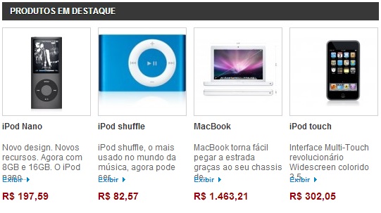

tcschiavi Posted February 23, 2014 Share Posted February 23, 2014 Olá Estou usando o tema default da versão 1.5.6.2 e na home page, o "Produtos em Destaque" está bugado. (imagem em anexo) o link "exibir" sobrepõem ao texto. Como resolver? Abraço Thiago Link to comment Share on other sites More sharing options...
selectshop.at Posted February 23, 2014 Share Posted February 23, 2014 Vc. alterou a quantidade de caractéres a serem mostrados no título (standard temos : $product.name|truncate:50:). Vc. vai ter que também alterar no homefeatured.tpl "style height" para evitar a colisao. Pelo que contei o valor foi aumentado para truncate 60. Link to comment Share on other sites More sharing options...

tcschiavi Posted February 23, 2014 Author Share Posted February 23, 2014 Segui sua orientação! 1ª Fui em Parametros Avançados > Desempenho > Limpar Cache Inteligente e o carregamento automático de cache. Resolveu o problema, agora aparecem 8 produtos. 2ª Fui ao /modulos/homefeatured/homefeatured.tpl, pois estou usando o tema nativo e os valores está inalterado. Veja: --- <a href="{$product.link|escape:'html'}" title="{$product.name|escape:html:'UTF-8'}" class="product_image"><img src="{$link->getImageLink($product.link_rewrite, $product.id_image, 'home_default')|escape:'html'}" height="{$homeSize.height}" width="{$homeSize.width}" alt="{$product.name|escape:html:'UTF-8'}" />{if isset($product.new) && $product.new == 1}<span class="new">{l s='New' mod='homefeatured'}</span>{/if}</a> <h5 class="s_title_block"><a href="{$product.link|escape:'html'}" title="{$product.name|truncate:50:'...'|escape:'htmlall':'UTF-8'}">{$product.name|truncate:35:'...'|escape:'htmlall':'UTF-8'}</a></h5> <div class="product_desc"><a href="{$product.link|escape:'html'}" title="{l s='More' mod='homefeatured'}">{$product.description_short|strip_tags|truncate:65:'...'}</a></div> <div> --- Abraço Link to comment Share on other sites More sharing options...
selectshop.at Posted February 24, 2014 Share Posted February 24, 2014 Estranho. Vc. fez alguma alteracao no tamanho da escrita/fonte ou alterou o nome da escrita ? /modules/homefeatured/homefeatured.css. A fonte no seu screen me aparece maior do que normal. Este é o código original da homefeatured.css #featured-products_block_center li { margin-right:10px; padding:10px 0; width:126px; height:240px } #featured-products_block_center li.last_item_of_line {margin-right:0;} #featured-products_block_center .s_title_block, #featured-products_block_center h5 { padding-top:5px; height:30px; font-size:12px; color:#222; padding-bottom: 0; font-weight:bold; } #featured-products_block_center .product_image { display:block; position:relative; overflow:hidden } #featured-products_block_center .product_image span.new { display: block; position: absolute; top: 15px; right:-30px; padding: 1px 4px; width: 101px; font-size:10px; color: #fff; text-align: center; text-transform: uppercase; -moz-transform: rotate(45deg); -webkit-transform: rotate(45deg); -o-transform:rotate(45deg); -ms-transform: rotate(45deg); background-color: #990000; transform: rotate(45deg); /* Newer browsers */ } #featured-products_block_center .product_desc {height:45px;} #featured-products_block_center .product_desc, #featured-products_block_center .product_desc a { color:#666 } #featured-products_block_center .lnk_more { display:inline; padding-right:10px; font-weight:bold; font-size:10px; color:#0088cc; background:url(img/arrow_right_1.png) no-repeat 100% 3px; } #featured-products_block_center .price_container { margin-top:10px; padding:0; } #featured-products_block_center .price { font-weight:bold; font-size:14px; color:#990000 } #featured-products_block_center li .ajax_add_to_cart_button {display:none;} #featured-products_block_center li span.exclusive {display:none;} Se vc. alterar a fonte, entao terá que adaptar neste ficheiro também o espaco entre os blocos (height). Link to comment Share on other sites More sharing options...
Daniel - PrestaBR Posted February 24, 2014 Share Posted February 24, 2014 Aparentemente este problema de trucar o texto ocorre mesmo... Não que seja um "bug", mas atrapalha. Pelo que vi na imagem, o problema não é no título (h5), mas no modificador truncate da descrição: <div class="product_desc"><a href="{$product.link|escape:'html'}" title="{l s='More' mod='homefeatured'}">{$product.description_short|strip_tags|truncate:65:'...'}</a></div> Faça como recomendado pela selectshop.at: Reduza os caracteres para 50, ou menos. Ou altere o CSS para ocultar tudo que ultrapassar determinado tamanho, ex: #featured-products_block_center .product_desc { height:50px; overflow:hidden; } Boa sorte Link to comment Share on other sites More sharing options...
selectshop.at Posted February 24, 2014 Share Posted February 24, 2014 (edited) @ Daniel o arquivo dele está original ou seja truncate 50: O que provavelmente foi alterado é a fonte ou tamanho da fonte, por isso aparece ser maior e necessita de mais espaco. Ele alterando o height do campo deverá resolver o problema (ou reduzindo o tamanho da fonte...) O problema também nao é bug. deveria ser movido para Instalacao e configuracao... Grata e abcs. Conny Edited February 24, 2014 by selectshop.at (see edit history) Link to comment Share on other sites More sharing options...
Daniel - PrestaBR Posted February 24, 2014 Share Posted February 24, 2014 Conny Aqui no meu instalador default, o truncate original da descrição do produto (no arquivo de override: themes/default/modules/homefeatured/homefeatured.tpl) é 65: <div class="product_desc"><a href="{$product.link|escape:'html'}" title="{l s='More' mod='homefeatured'}">{$product.description_short|strip_tags|truncate:65:'...'}</a></div> O truncate do título do nome do produto é que é 50: <p class="s_title_block"><a href="{$product.link|escape:'html'}" title="{$product.name|truncate:50:'...'|escape:'htmlall':'UTF-8'}">{$product.name|truncate:35:'...'|escape:'htmlall':'UTF-8'}</a></p> Aliás, não sei porque cargas d'água colocaram estes arquivos em override na instalação do tema default. Só pra confundir os iniciantes: O cara altera o arquivo dentro do módulo, desativa o cache, liga a compilação do Smarty e a alteração não aparece. Aí ele pensa q é um bug e vem postar no fórum... Link to comment Share on other sites More sharing options...
selectshop.at Posted February 24, 2014 Share Posted February 24, 2014 Sim, e exatamente o nome do produto é que está dando o problema. O módulo homefatured sempre (desde a versao 1.3.) é um módulo muito problemático e nao integrado completamente no core como os outros módulos... Todos os módulos que mexem no front-office estao situados no tema. É lá que se faz a alteracao no css e tpl. Mas vc. tem razao nao muito limpo, mas lógico, pois se vc. tiver tema próprio, mexendo no módulo nao vai aparecer alteracao nenhuma no seu tema... Já tive muitas discussoes com o Gregory porcausa disto. Nao adianta.... Link to comment Share on other sites More sharing options...
