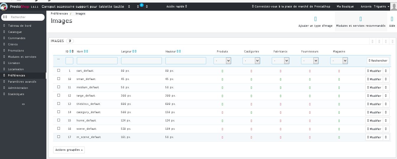

canspot Posted October 28, 2015 Share Posted October 28, 2015 Bonjour, suite à l'utilisation du configurateur de thème mes icônes en front et back-office on disparus, j'ai tester toutes les polices ré-installer le théme bootstrap d'origine mais rien ne change j'ai un petit rectangle en mode portrait qui est substitué à la place de l'icone anyone have idée ? Link to comment Share on other sites More sharing options...
