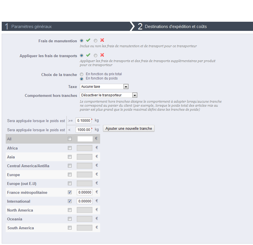

Cedric31 Posted December 18, 2013 Share Posted December 18, 2013 De mon coté, j'ai réussit à ajouter des coûts pour l'expedition cependant quand je cumule les produits parfois j'ai des frais de port offert !!! je n y comprends plus rien. Ce n'est vraiment pas simple à paramétrer. Dans mon screenshot sur le paramétrage d'un transporteur, est il important de mentionner un montant en Euros à coté du champs "France métropolitaine" et "International". Personnellement je ne pense pas car j'ai choisit ma tranche en fonction poids, mais je peux me tromper. Si quelqu'un connait la réponse je suis preneur. Link to comment Share on other sites More sharing options...

rololo88 Posted September 10, 2015 Share Posted September 10, 2015 (edited) Je déterre ce post pour apporter une solution au probleme que je viens de rencontrer avec prestashop 1.6.1.0 qui soit affichait "Port offer" soit une erreur de "Colis trop gros". Je précise que je n'avais pas ce souci sur tous les produits, j'ai donc chercher la cause commune de tous les produits "a problèmes" et il s'est avérer que le problème venait du poids il y avait une tranche de 1kg manquante. Je me suis aperçu que Prestashop ne calcule plus les tranches de poids de la même façon que mon ancienne version de PS, j'ai donc modifier toutes les tranches pour qu'elles englobent les produits posant problème, et apparemment le souci et réglé (pour le moment lol). En espérant avoir aider certains. Edited September 10, 2015 by rololo88 (see edit history) Link to comment Share on other sites More sharing options...
