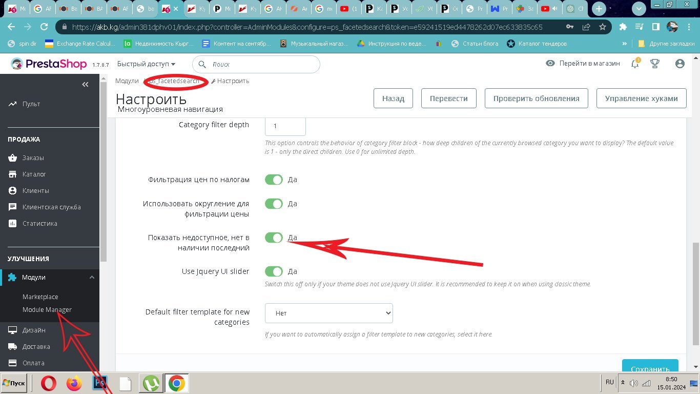

В версиях с установленным модулем  Многоуровневая навигация faceted search есть такая функция, но вроде он идёт в предустановке, только с версии 1.7
