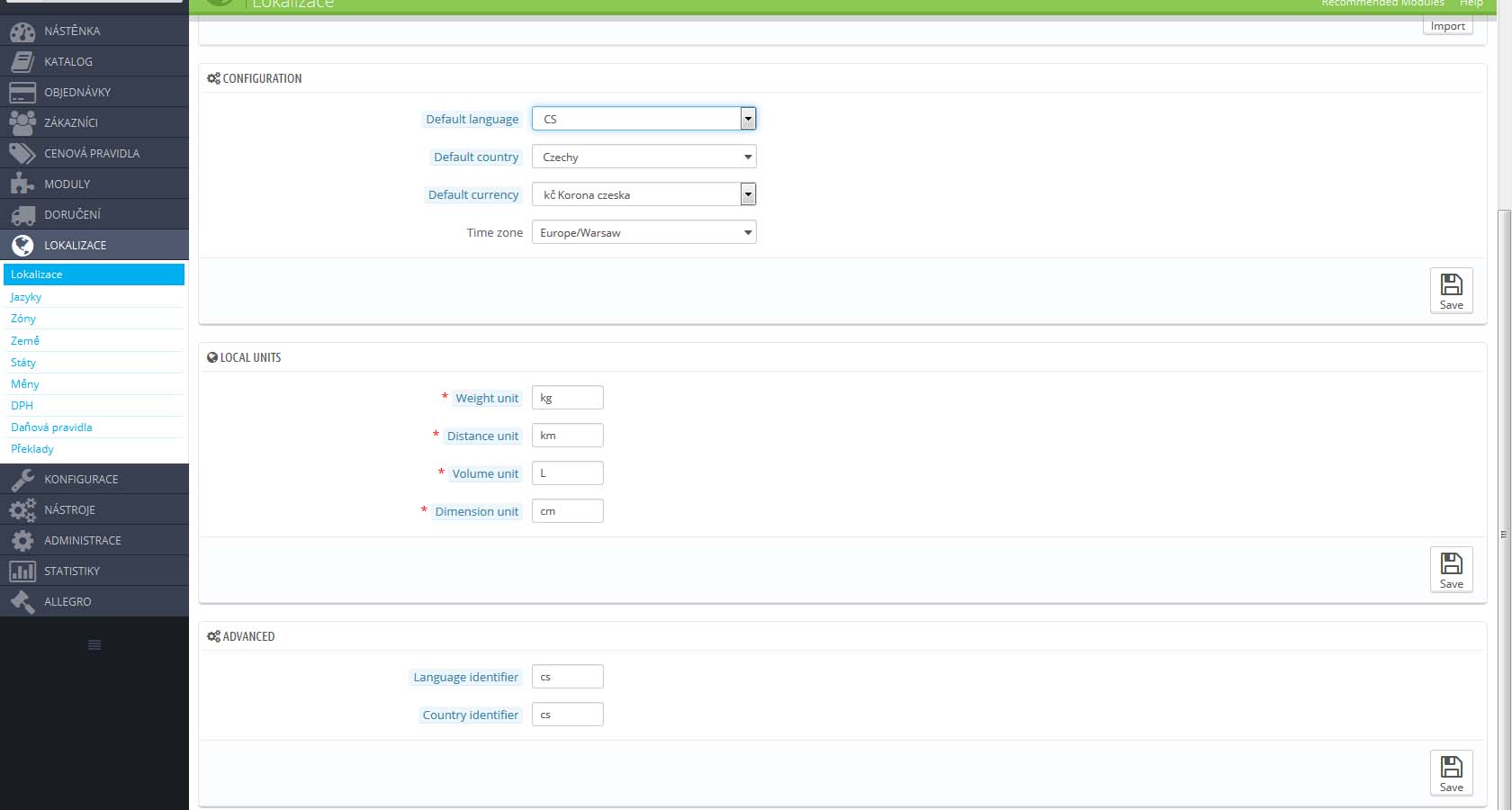

Witam.
Mam podobny problem ze zmianą domyślnego języka w sklepie Presta 1.6.08.
Sytuacja całkiem podobna do tej co powyżej, ale nie udało mi sie wyczytać rozwiązania problemu w tym temacie.
Moim celem jest ustawienie domyślnego języka sklepu na czeski.
Ale zmiana ustawień w Lokalizacji nie pomaga i język sklepu jest cały czas polski.
Jedynym rozwiązaniem żeby móc zmienić jakikolwiek język to muszę wyłączyć język polski w panelu, ale potrzebuję także język polski tłumaczenia sklepu.
Proszę jeszcze raz o pomoc. Wyczyściłen cache oraz historię przeglądarki. Nie pomaga.
Poniżej załącznik
Edited by effectdesign (see edit history)
  • 0
Witam.
Poniżej załącznik
Problem rozwiązany. Dziękuję wszystkim za pomoc :)

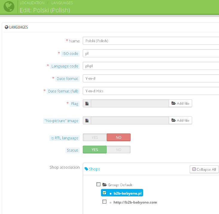

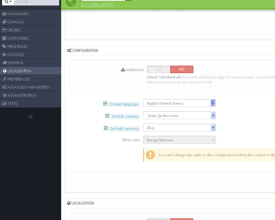

@vekia, piszę właśnie odnośnie końcówki językowej, mam dwie domeny, które wskazują na ten sam silnik presty, chciałbym ustawić aby .pl domyślnie ładowała język polski, a .com język angielski, właśnie bez tych przedrostków językowych, da się coś takiegu ustawić?
edit:
to jest multishop, więc może łatwiej coś będzie z tym ustawieniem języka?
edit2: ok w multishop jest możliwość ustawienia języka domyślnego, ale niestety po ustawieniu pl dla pl i en dla com nadal na com jest wersja pl, mimo, że geolokalizacja jest wyłączona, ktoś może pomóc?
Edited by mudol (see edit history)

Bo wchodzisz polską przeglądarką, wejdź amerykańską to i język będziesz miał amerykański. :D
A tak na poważnie to:
Lokalizacja -> Konfiguracja
Pobierz język z przegladarki - NIE
Jak jest na TAK to przeglądarka wymusza ładowany język.
  • 0
W 1.6.0.14 jest to. Pewnie to nowość.
A zmień język w przeglądarce na angielski i wejdź na domenę .com. Może w starszych wersjach presty jest pobierany język przeglądarki w deafulcie.
Zresztą po co na siłę ustawiać język presty dla danej domeny?
Jeśli wejdzie Polak na domenę .com to dlaczego zamiast polskiego ma mieć ładowany jakiś chiński czy amerykański skoro jest w preście dostępny polski?
Tak samo Amerykanin wchodzący na domenę .pl zobaczy stronę po angielsku, bo raczej na pewno nie używa przeglądarki w polskiej wersji językowej. :)
  • 0
No widzisz, skoro w starszych wersjach nie było tej opcji, a w nowej dołożyli to bylo po co ;-) Chodzi o to aby potwierdzić klientowi, że odpowiedni język jest na domenie.
e: niestety może też dlatego wprowadzili tą opcję bo ta ze zmianą jezyka w przeglądarce też nie działa, nadal PL jest na domenie .com
e2: dodatkowo w samych językach ustawiłem, który ma być dostępny na jakim sklepie, ale jedyne co się zmieniło to w panelu administracyjnym teraz jest po eng, na froncie nadal pl :/
