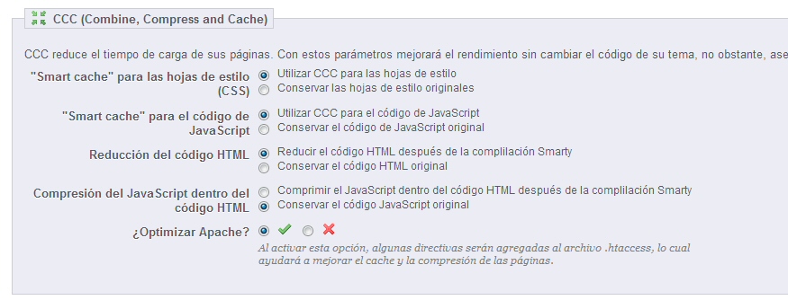

Luego en el apartado rendimiento, asegúrate que usas cache y no tienes marcada la compilación en el primer apartado, y en el ccc que esté como el fichero que te adjunto.
El apartado Java (la 4ª opción de ccc) puedes compactarla también, nosotros ahora lo teníamos descomprimido para hacer algún que otro chequeo.
Nosotros por aumento de prestaciones y tenemos compactado tambien globall.css, lo hacemos con alguna herramienta como esta: http://herramientas-online.com/comprimir-descomprimir-css.html aunque tampoco mejora muchisimo se reduce 1/3 (recomendable guardar una versión sin comprimir, para futuras modificaciones, que si no tendrás que descomprimirlo siempre antes)

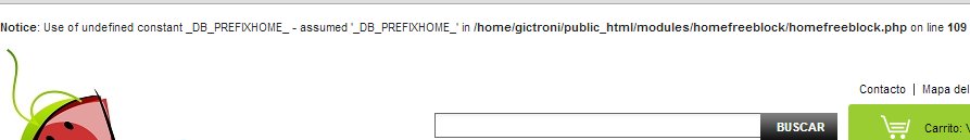

Hola moraira!
Gracias por el interes mostrado en mi post, de hecho hice todo lo que me recomendaste y toda la página se descuadro, se vio muy fea y al agregar las líneas
ini_set('memory_limit','256M');
ini_set('display_errors','on');
Me aparecio una leyenda en la parte superior de mi página. (te anexo la imágen).

Bueno ya deje todo como estaba antes y se corrigo la página solo agregue los comandos que me sugeriste y siguio apareciendo esto:
Notice: Use of undefined constant _DB_PREFIXHOME_ - assumed '_DB_PREFIXHOME_' in /home/usuario/public_html/modules/homefreeblock/homefreeblock.php on line 109
Que significa?

Esa linea que comentas es por el modulo http://addons.prestashop.com/en/front-office-features-prestashop-modules/965-modified-free-home-block.html
En realidad no es un error, es mas un warning
homefreeblock
lo puedes desinstalar en la pestaña modulos -> modulos
No se que haces usando ese modulo antiguo, cuando puedes usar contentbox http://contentbox.org/ xDDDDD
Pero vamos, ese modulo no tiene nada que ver con que tu pagina se caiga.
¿Has investigado en el log de errores de tu hosting?

Revisare el log, ahí cosas que no me gustan como los puntos donde sale
Out of memory
A mi hace poco me pasaba algo parecido y era el mem cache, lo desactive y todo volvió a funcionar.
Hola Pienso,
Gracias por tu aporte, ya hice eso del caché y ocurre lo mismo, por ahi me comentaba el Sr. Victor que revisaria el registro de errores, espero que por ahi sea alguna solución pero me estoy temiendo que es algo con mi host
