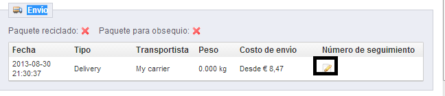

Vas a la ficha del pedido, y en la ficha del pedido tienes un bloque que dice:
Envío
Con el transportista que te ha comprado.
Tal como te adjunto en la siguiente imagen:

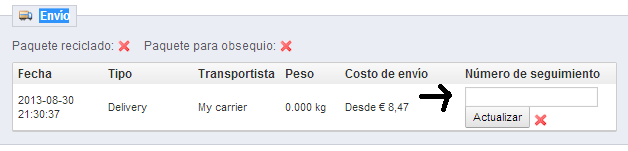

En ese transportista, pulsas en el icono de "Editar" en la columna que dice "Numero de seguimiento", una vez pulsado ahí, te aparecera un cuadro de texto, para insertar el numero de seguimiento, tal como muestro en la siguiente imagen:
Una vez metido y pulsado en el boton de confirmación, el cliente recibira un correo con el numero de seguimiento.
