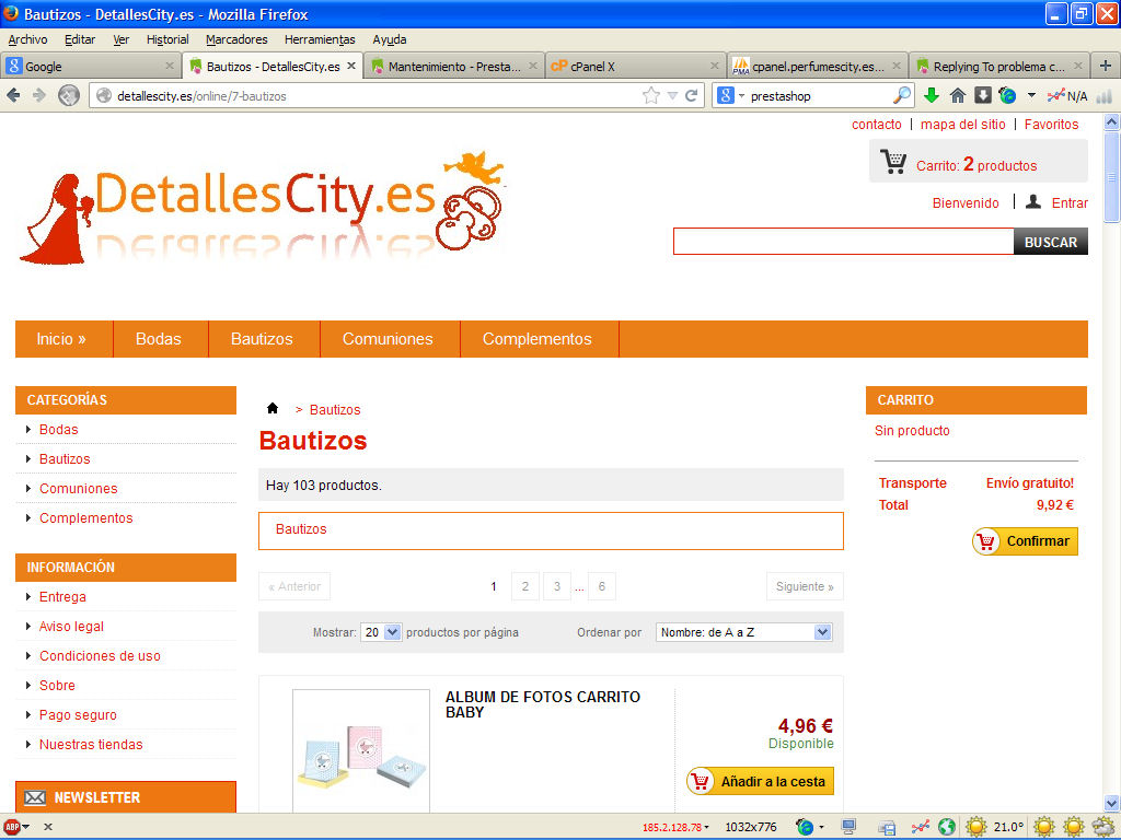

Muchas gracias, Nadie,
ya lo tenia en el lado derecho, pero no funciona bien. Te adjunto una imagen para que veas mejor el problema. Al añadir productos en el carrito de la derecha pone "sin producto" pero va sumando importes. Y en el superior si que pone bien el número de artículos.
Antes ponía en el derecho el nombre del producto que iba comprando, y eso es lo que quiero que funcione.
Saludos y gracias anticipadas

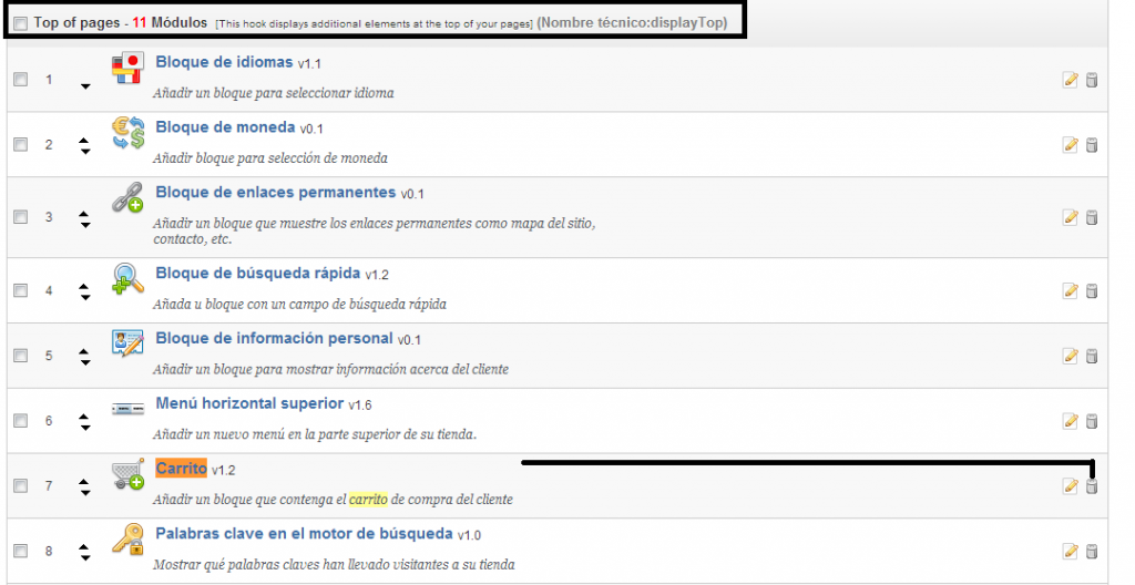

¿Has eliminado el carrito del top of pages, para que no haya ningun conflicto, no digo de borrar unas lineas del blockuserinfo.tpl como comento aquí: http://victor-rodenas.com/2013/01/20/guia-eliminar-el-carrito-de-la-cabecera-en-prestashop-1-5/ sino de eliminar del "top of pages (displayTop)" en la pestaña "Módulos -> Posiciones"? (No te preocupes que no se te borrara el bloque del carrito de la cabecera, sino el dinamismo del carrito de la cabecera)

Si quieres dejar el carrito fijo en la cabecera, pero sin desplegable en principio, no tienes porque desinstalar o editar el modulo de bloque informacion personal (blockuserinfo.tpl (editarlo, si quieres eliminar el bloque completo del carrito)), con lo que te he dicho en mi ultimo mensaje que es eliminar el carrito del top of pages (es decir el desplegable de la cabecera, no el carrito de la cabecera), así se quedara el carrito en la cabecera fijo pero sin desplegable y el carrito que has puesto el lateral en principio te debería funcionar bien, así al menos era en antaño.
Asi fue como lo hice Nadie. Yo lo tengo asi:
En el Top of pages tengo solamente el modulo de informacion personal, el del carrito esta eliminado en ese hook.
