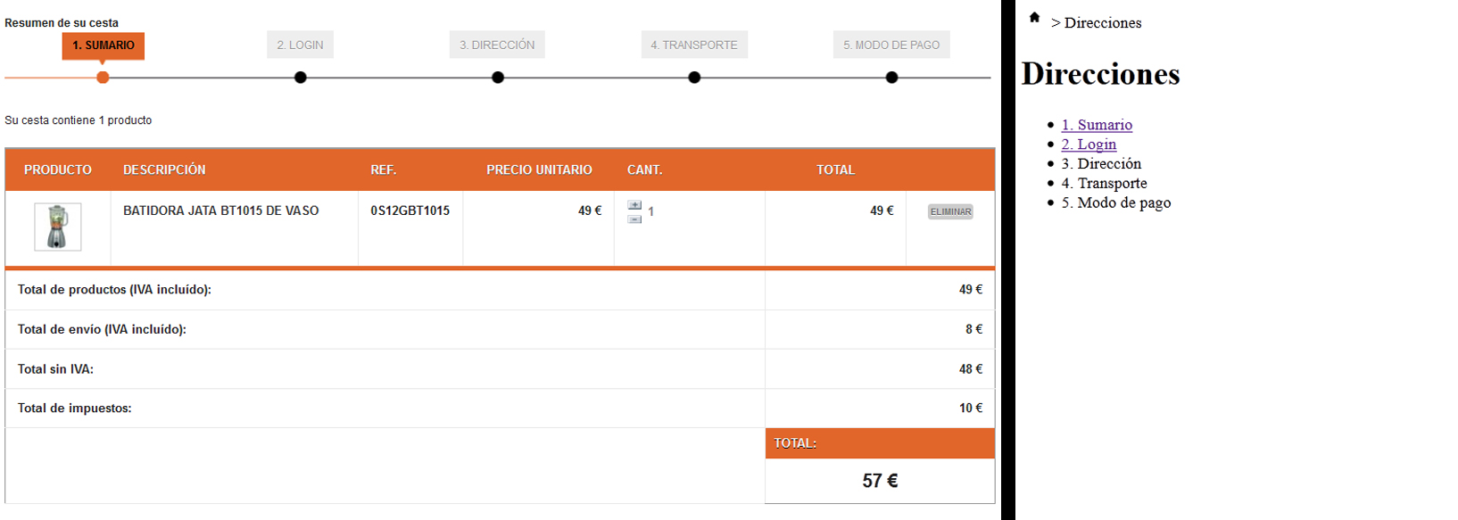

Eduweb Posted August 6, 2013 Share Posted August 6, 2013 Buenas tardes, estoy teniendo un problema que ciertamente no sé de dónde viene derivado, pues he realizado numerosos cambios hasta que me he dado cuenta. Una vez que el producto está en el carrito, en SUMARIO le doy a siguiente y la web se queda así http://parragaelectrodomesticos.com/tienda/es/carrito?step=1 No se si es un problema de un módulo o de la plantilla, ¿me podéis ayudar? Gracias! Link to comment Share on other sites More sharing options...

Eduweb Posted August 7, 2013 Author Share Posted August 7, 2013 (edited) A ver, hasta aquí va bien: http://parragaelectr...enda/es/carrito El problema viene en el siguiente paso: http://parragaelectrodomesticos.com/tienda/es/carrito?step=1&multi-shipping= Si manualmente pongo login, me aparece este error http://parragaelectr...tienda/es/login [Debug] This page has moved Please use the following URL instead: http://parragaelectr...na-no-encuentra Edited August 7, 2013 by mancalibra (see edit history) Link to comment Share on other sites More sharing options...

Eduweb Posted August 8, 2013 Author Share Posted August 8, 2013 (edited) Hola, he probado la plantilla por defecto y me sigue dando el mismo error, así que de momento descarto que el problema provenga de ahí. Esta mañana he probado con una copia de seguridad de la base de datos antigua y tampoco funcionaba. Ahora he montado otra tienda que funciona y voy a probar la base de datos que tengo para cerciorarme definitivamente que el error no está en ella. Mientras tanto, he descargado WinMerge y los archivos que tengo en el ftp para comparar los ficheros a ver si falta alguno... Espero dar con la solución esta tarde o por lo menos manteneros al día. Si, la tienda ahora mismo la tengo deshabilitada, el error que aparece es el del primer post. En el paso dos del proceso de compra me aparece esto: > Direcciones Direcciones 1. Sumario 2. Login 3. Dirección 4. Transporte 5. Modo de pago Un saludo. Edited August 8, 2013 by mancalibra (see edit history) Link to comment Share on other sites More sharing options...
