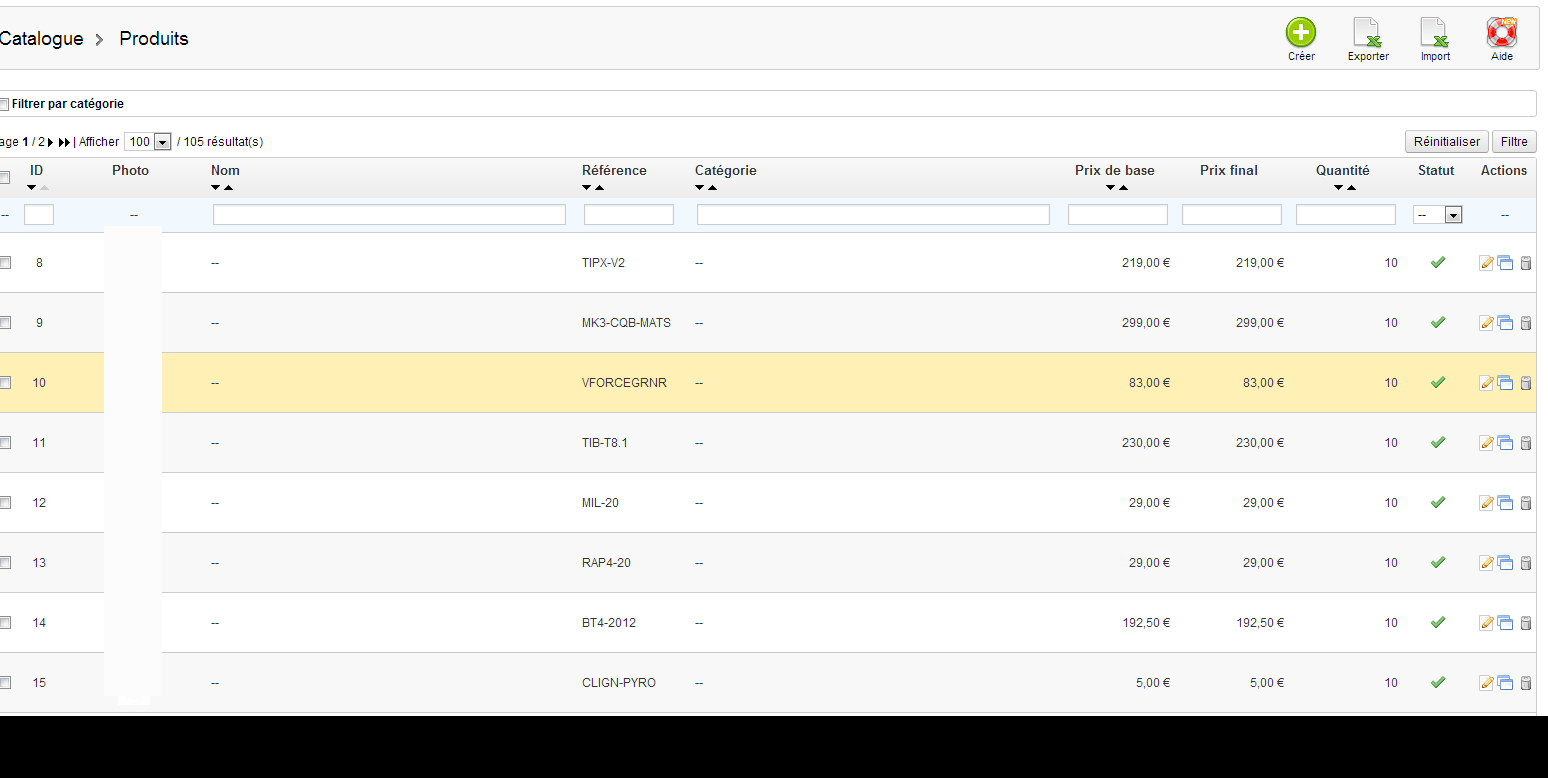

Silvercross Posted July 25, 2013 Share Posted July 25, 2013 Bonjour, je me permet de venir chercher un peu d'aide vers vous après avoir cherche en vain pour résoudre mon problème. Donc il s'agit d'un site sous Prestashop 1.5.4.1, avec pour le moment une centaine d'articles et environs 40 catégorie. J'utilisais le mode multi boutique jusqu’il y a quelque temps, jusque la pas de problèmes. Le mode multi boutique ne me servant plus, j'ai désactivé une boutique, puis supprimé celle ci. Maintenant je me retrouve avec un problème d'affichage dans le back-office produits et catégorie. Je ne vois plus ni les Noms, ni les catégories , qui sont pourtant bien en place ( je les vois quand sur le front office et dans le back-office de la fiche produit par exemple). Je joint une capture d'écran pour que vous puissiez visualisé le soucis en question. Voila si quelqu'un a une idée, ça serait sympa... le site peut bien sur toujours être utilisé , mais c'est handicapant pour bosser coté back-office. Merci a vous pour vos réponses. Link to comment Share on other sites More sharing options...

JayLab Posted July 31, 2013 Share Posted July 31, 2013 As tu essayé de regénrer les miniatures images dans le menu images ? Comment est ton BO pour les catégories ? Link to comment Share on other sites More sharing options...

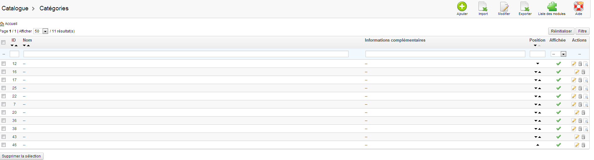

Silvercross Posted August 3, 2013 Author Share Posted August 3, 2013 Les photos sont bien présentes en miniature dans le listing. Il s'agit des noms, descriptions et autres. Voici a quoi ressemble la partie catégorie. Merci pour ta réponse JayLab Link to comment Share on other sites More sharing options...
JayLab Posted August 3, 2013 Share Posted August 3, 2013 ah oui les images tu les as masqués, j'ai mal lu. Et dans tes tables xx_category_lang et xx_product_lang tu as quelquechose dans name ? Link to comment Share on other sites More sharing options...
