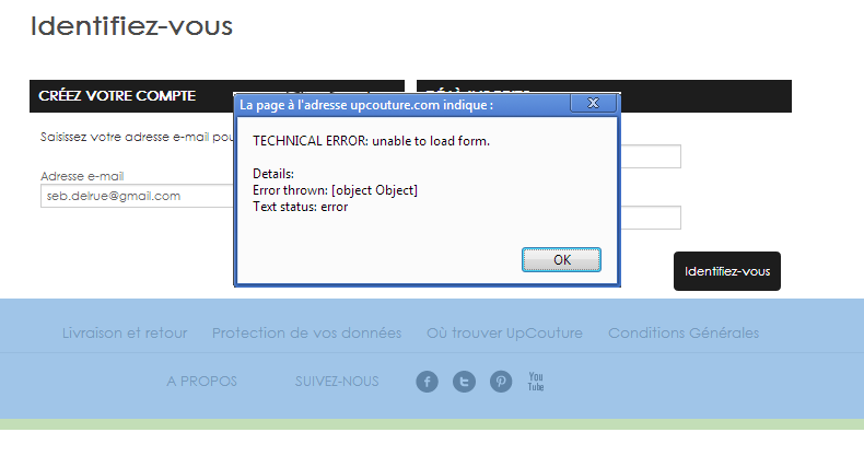

Et si l'on met une adresse correct, il ne se passe rien, jusqu’à ce que l'on clic ailleurs, ou on a une bonne alerte (cf post-247982-0-09493000-1374048483_thumb.png).
Unable to load form...
Peut être un template introuvable ?

Me re voila avec on problème résolu !
Si vous voulez connaitre la réponse n'hésitez pas à me contacter par mp .. ( je rigole mais j'ai lu ça sur un topic et ça m'a bien fait rire...)
Je laisse la solution qui m'a aidé en espérant que ça en aide beaucoup !
1ère chose :
Dans le fichier authentification.tpl situé dans themes/VOTRETHEME/
Vous avez du script dans entre ces balises
<script>...</script>
à la ligne 120 environ vous devez avoir cette ligne :
$('#center_column').html('<div id="noSlide">'+$('#center_column').html()+'</div>');
Concrètement ça signifie que le code va chercher une balise html avec l'id : center_column
rendez vous maintenant à la ligne 153 environ du même fichier.
Si cette ligne commence comme ça :
<form action="{$link->getPageLink('authentication', true)}" method="post" id="create-account_form" class="std">
il manque la fameuse balise avec l'id center_column qu'il faut du coup rajouter.
rien de plus simple.
au dessus de cette ligne mettez ce bout de code :
<div id="center_column">
puis à la fin de ce fichier soit après la dernière ligne vous fermez la balise comme ceci:
</div>
Enregistrer et faite le test. en espérant vous avoir aider en tout cas ça à marcher pour moi.
