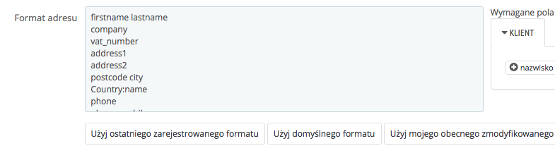

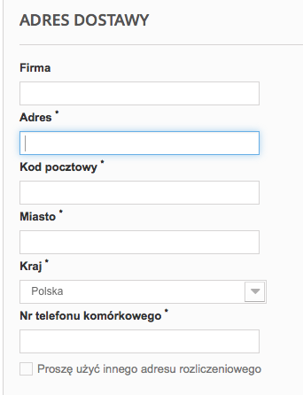

Witam, też mam problem z edycją pól. Na chwilę wyłączyłem pole "Address2" w Lokalizacja->Kraje i faktycznie skasował się z listy przy rejestracji dla klienta. Ale jednak chcę go uruchomić ponownie i niestety już się nie da...:/
Dopisałem go do "format adresu" czyli mam:
firstname lastname
company
vat_number
address1
address2
postcode city
Country:name
phone
phone_mobile
A mimo to nie widać go przy rejestracji.
Co zrobić żeby go przywrócić?
