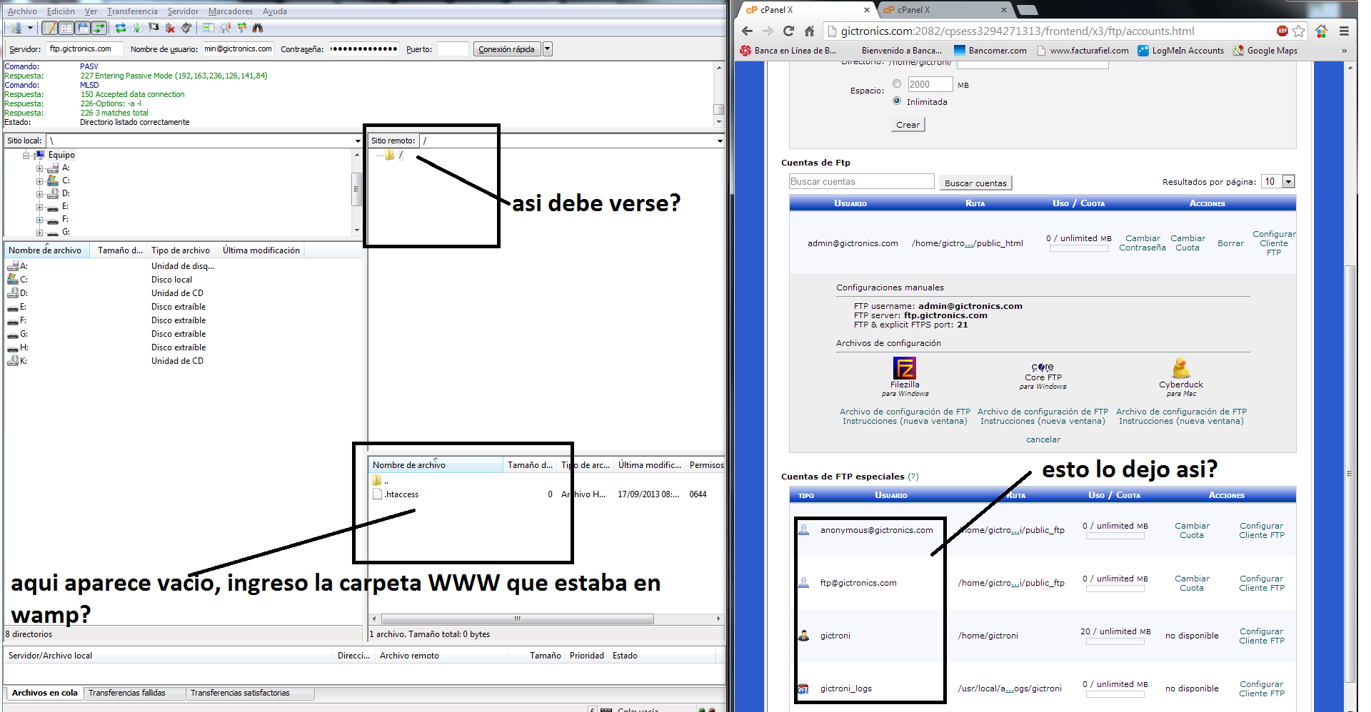

Pues Les anexo una imagen de mi CPanel , inclusive encontre algo llamado "Sofraculous Apps Installer" .. creen que desde ahi sea mas facil?

No me queda Jaloise, sabes como que debo hacer? esque hay algo llamado SOFTACULOUS e instale prestashop pero es la tienda por default... tu crees que deba sustituyir  desde filezilla la carpeta llamada www ?
Olvidate de softaculous y fantastico installer y cualquier chorri-software parecido, ese tipo de scripts son "auto-instaladores" de aplicaciones, en tu caso te instalo una tienda prestashop,pero puedes instalar infinidad de CMS's (wordpress,joomla,phpBB3,etc).
En este video te explican como crear una base de datos medainte cPanel :
Una vez que la tengas creada, por favor sigue los tutoriales del señor tenebroso aka Lord Voldemort ;) ... si te quedas estancada en algun punto comentalo, y te echamos un cable ... o dos.

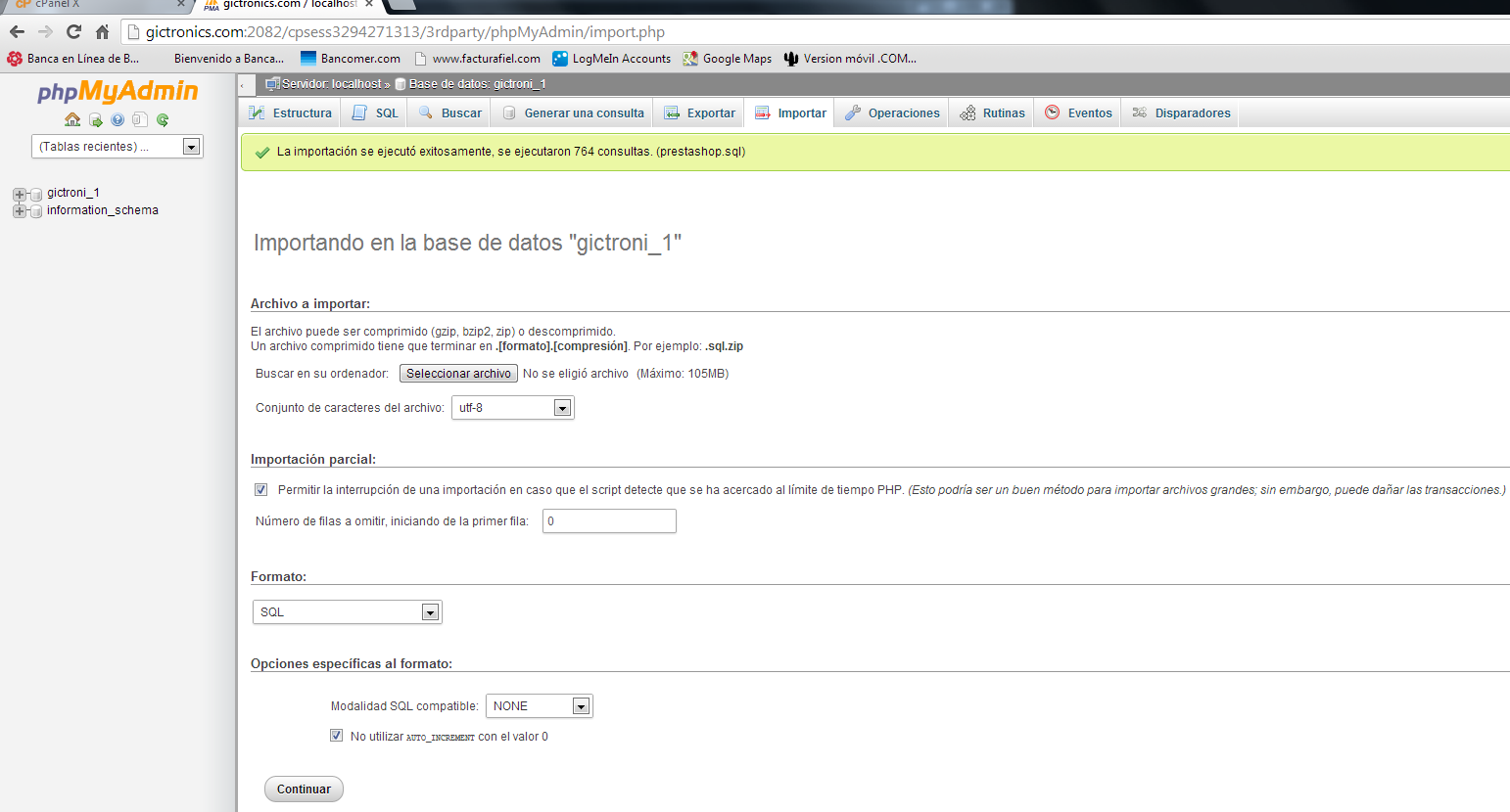

Jaja, necesitare 2 cables! Gracias por el tiempo que te tomas en contestar, aunque estoy muy confundida poco a poco creo que va saliendo, lo primero que hice fue desde wampserver entre a PHPMYADMIN y genere un archivo llamado: localhost.sql  y despues hice lo del tutorial que me pusiste aqui... hasta ahi creo que iba bien pero cuando importe el archivo localhost.sql  me salio un error, se los anexo.
(perdon si soy tan cabeza hueca  :unsure: , me da verguenza ver que todos saben y lo resuelven bien)
Creo que resolvi esa parte porque efectivamente debia seleccionar Prestashop y despues importar para que en mi phpadmin del host acual importara y lo creo bien... les anexo imagen ya no hay error   .... ahora lo que sigue.
Por lo que se ve en la imagen, efectivamente parece que se importo correctamente.

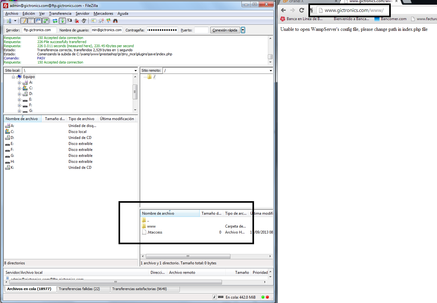

Muchas gracias, este video facilito mucho, al parecer todo esta bien, esto ya me funciono, al parecer voy super, anexo una imagen, al parecer todo va bien y sobre todo para saber que debo subir ahora?  Segun yo es la carpeta WWW
Gracias!

Bueno ya hice todos los pasos y mi pagina me manda a localhost y no a la direccion normal, por otro lado cuando quiero ingresar al CPanel para desactivar y activar las URLS amigables me dice:

Gracias, ya lo solucione, esque habia omitido el paso:
El siguiente paso para completar la migración de tu tienda Prestashop con éxito, sera vaciar la carpeta:
/cache/smarty/compile/ (Menos el fichero index.php)
Y la carpeta:
/cache/smarty/cache/ (Menos el fichero index.php)
Después en la base de datos de tu tienda Prestashop que hemos importado antes mediante phpMyAdmin, busca la tabla:
PS_SHOP_URL
- See more at: http://victor-rodenas.com/2013/02/08/guia-migrar-tu-tienda-de-local-a-internet-bajo-la-version-1-5-de-prestashop/#sthash.DfsNl0hn.dpuf
Después solo solicite la recuperación de mi contraseña y listo!!
