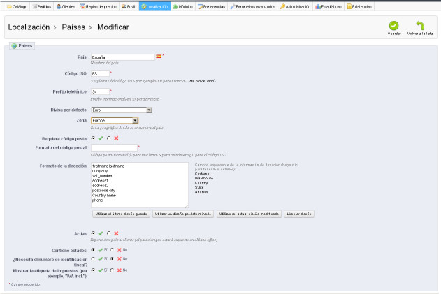

2 -En "localización - países" tengo activado España y la configuración es la que aparece en la imagen1. Aquí tengo la siguiente duda:
Pregunto: Donde pone"zona" ¿que selecciono?
Las opciones son:
1.Europa (por eso dije antes que si lo activaba como zona)
2 España (en algunos post que he leído daban esta opción, lo que implica crear España como una zona al igual que hice con Peninsula, Baleares etc.
3 poner como zonas la ya activadas (Peninsula, Baleares etc) lo que pasa es que sólo te deja seleccionar una.

Hola Moraira
Pues bien, mi intención es vender sólo a España, sin descartar que más adelante lo haga a Europa. Yo vendo desde Canarias
El lío lo he tenido al intentar relacionar España (pais) con las zonas (Peninsula, Canarias etc) porque claro, al rellenar las opciones de España sólo me permite poner una zona y ahí es donde me lié. Si pongo Península me queda resuelto el punto 1 que puse al final del post, pues ahora si aparece la pestaña de País: España en el formulario de la dirección del cliente.
Bien, pues primera parte resuelta.
