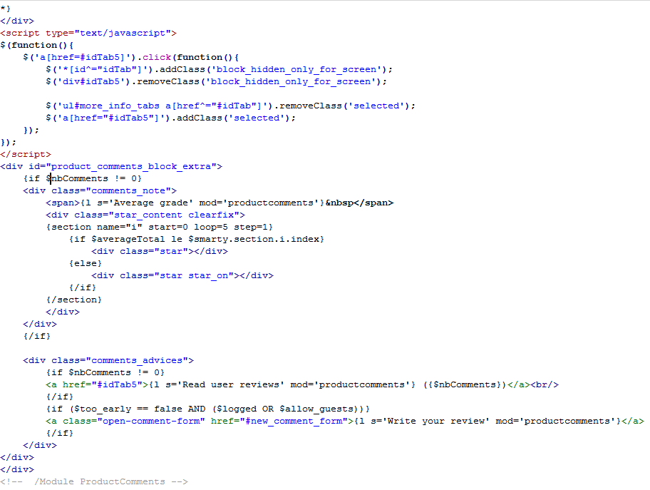

Oops, désolé, c'est dans productcomments-extra.tpl
{if $logged == 1 || $nbComments != 0}
</div><!-- Close the OosHook -->
<div><!-- new div for the next content if any -->
{/if}
<!--  /Module ProductComments -->
  • Like 1
Ok Beaucoup plus visible et pratique sur quelle ligne s.t.p du productcomments-extra.tpl
Sur quelle ligne mettre sa ??
{/if}

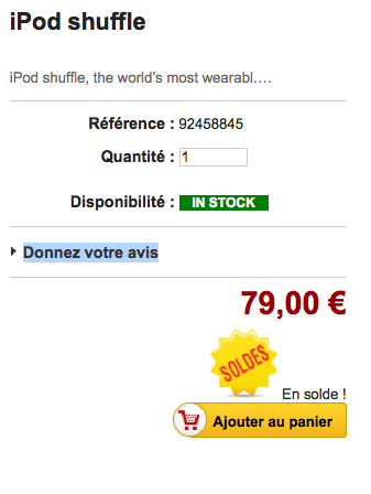

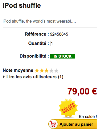

Voici mes observations. Si j'utilise le programme de fidélité 'Loyalty module' les lignes "donnez votre avis" en haut et 'Soyez le premier à donner votre avis' dans l'onglet commentaires n'apparaissent pas lorsqu'il n'y a aucun avis déposé sur le produit et j'ai l'affichage du message "aucun commentaire n'a été publié pour le moment" dans l'onglet commentaires...
D'autre part, si je désactive le programme de fidélité, lorsque le message "attention dernière pièce disponible" est affiché (stock presque à zéro) ce message se trouve en dessous de la phrase "donnez votre avis" ...et s'il y a déjà un avis, la phrase "donnez votre avis" n'apparaît pas elle est écrasée par "attention dernière pièce disponible"
