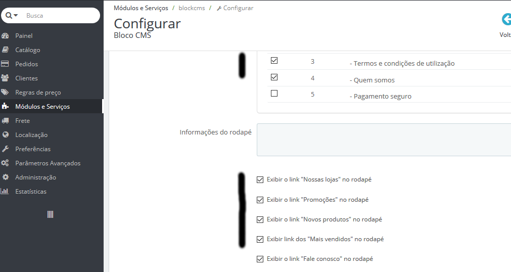

Informacao: módulo "bloco cms". Desabilite o módulo inteiro, ou entao retire os links, desabilitando os mesmos na configuracao do módulo (veja screen anexo). Se desabilitar o módulo, entao vai desaparecer por completo, também ao lado esquerdo se estiver usando o bloco "informacao" somente. Se desabilitar somente os links estes nao mais serao mostrados no rodapé.Um link deverá ficar, porque o titulo "informacao" permanecerá, pois o módulo continua ativado. Este módulo tem dupla funcao, e contém todos os blocos cms. Tanto os do rodapé como os do lado.

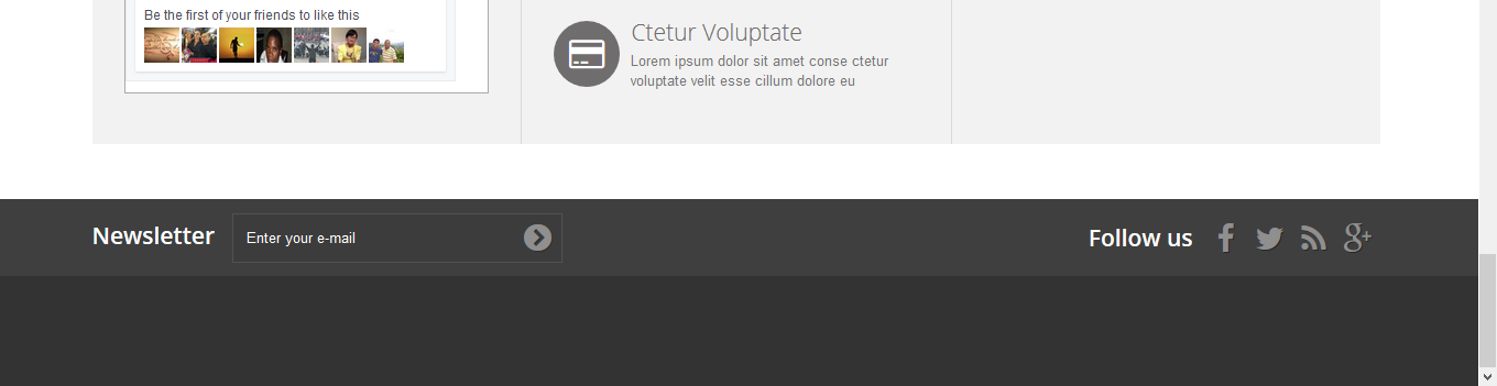

Depois de ter desabilitado tudo e clareado o smarty cache e o cache do seu browser, o rodapé fica vazio assim como no screen abaixo.
