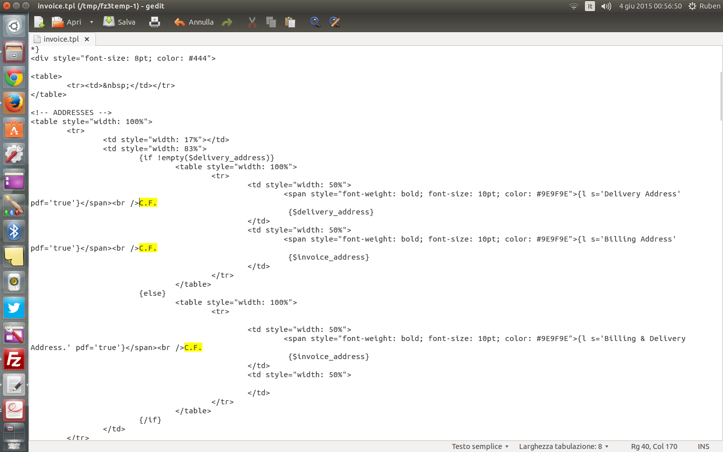

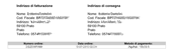

Ruben91284 Posted June 3, 2015 Share Posted June 3, 2015 Ciao a tutti,prestashop 1.6.0.14. per inserire il label C.F. (codice fiscale) in fattura ho fatto così: in LOCALIZZAZIONE / NAZIONI / ITALIA ho impostato layout indirizzo il (dni) in cima alla tabella (sopra a nome e cognome).poi nel fileinvoice.tplho scritto C.F. nella posizione esatta che potete vedere evidenziati nello shot allegato.per me va bene così, semplice e funzionale per avere il codice fiscale decente in fattura. 1 Link to comment Share on other sites More sharing options...

allibe Posted August 5, 2015 Share Posted August 5, 2015 Ciao a tutti, prestashop 1.6.0.14. per inserire il label C.F. (codice fiscale) in fattura ho fatto così: in LOCALIZZAZIONE / NAZIONI / ITALIA ho impostato layout indirizzo il (dni) in cima alla tabella (sopra a nome e cognome). poi nel file invoice.tpl ho scritto C.F. nella posizione esatta che potete vedere evidenziati nello shot allegato. per me va bene così, semplice e funzionale per avere il codice fiscale decente in fattura. invoice,tpl.png Ottima soluzione, semplicissima e funzionante su 1.6 solo per completezza dell'informazione, per chi non riuscisse ad inserire il (dni).. Basta semplicemente scrivere il testo "dni" nella area (Formato indirizzo). Grazie Ruben91284 Link to comment Share on other sites More sharing options...
