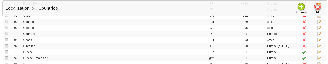

aifadis Posted April 6, 2013 Posted April 6, 2013 Απογοητευση. Δεν δουλευει σωστα οσον αφορα τιμες. Ασε που δεν φαινεται και σωστα. Στις χωρες δεν εχεις πλεον μια Ελλαδα αλλα ενα σωρο (Ελλαδα-Χερσαιοι Προορισμοί, Ελλάδα-Νησιωτικοι Προορισμοί κοκ) και αυτο το βλεπει ο Πελατης. Για συγκεκριμμενο προιον με δεδομενο βαρος αλλη τιμη περιμενω αλλη βγαζει. Δεν δουλευει το shipping calculator οταν η "χωρα" εχει "states". Οπως ειπα γενικα μια απογοητευση. Καλα ρε παιδια δεν υπαρχει ενα ετοιμο module να το πληρωσουμε να ησυχασουμε; Με βλεπω να αλλαζω στρατοπεδο δυστυχως. Share this post Link to post Share on other sites More sharing options...
Site-View Posted April 8, 2013 Posted April 8, 2013 Ο τρόπος για να δουλέψει σωστά και εμφανίζετε στο πελάτη όπως πρέπει είναι: Πηγαίνουμε στο Back Office Shipping Zones και φτιάχνουμε της ζώνες που έχουνε το 95% των courier,Χερσαίους προορισμούς , νησιώτικη κτλ. Μέτα πάμε στο Back Office Shipping States και φτιάχνουμε όλους τους νομούς της Ελλάδας συνδέοντας τους ανάλογα εαν είναι νησιωτική, χερσαίοι..κτλ. Τέλος πηγαίνουμε στο Shipping και περνάμε τον τιμοκατάλογο της courier σύμφωνα με της ζώνες με αυτό έχουμε σαν αποτέλεσμα να έχουμε σωστή κοστολόγηση και ο πελάτης όταν επιλεγεί Ελλάδα μετά να βλέπει μόνο τους νομούς προς επιλογή. 2 Share this post Link to post Share on other sites More sharing options...
HairMaker.Gr Posted April 10, 2013 Posted April 10, 2013 Οταν πηγαινω στο<<<< Localization States Προσθήκη νέου>>>> για να βαλω ενα νομο και να τον αντιστοιχισω με την χωρα και μια ζωνη ας πουμε μακεδονια. δεν μου εμφανιζει στο drop down την ελλαδα και μου δειχνη μονο argentina- canada- indonisia-italy-japan- mexico- kai united states, Δηλ το εργαλειο με εχει τρελανη. Στην επιλογη χωρες μου την δινει στα νευρα και σβηνω ολες τις χωρες και αφηνω μονο την ελλαδα. Παω τωρα στο state και στην επιλογη countries εχει σβηση ολες τις παραπανω χωρες και ειναι αδειο.Οεο. Ας ειναι μονη χωρα και ενεργοποιημενη η ελλαδα.!!!! ΜΟΥ ΕΧΗ ΣΠΑΣΗ ΤΑ ΝΕΥΡΑ ΤΕΛΕΙΩΣ ΤΟ ΣΕΝΑΡΙΟ. ΔΕΝ ΞΕΡΩ ΠΩΣ ΤΟ ΚΑΝΕΤΕ ΕΣΕΙΣ ΕΓΩ ΕΧΩ ΛΑΛΗΣΗ. ΜΕ ΔΟΥΛΕΥΕΙ ΤΟ PRESTA KANONIKA. Share this post Link to post Share on other sites More sharing options...
Kogkalidis Posted April 10, 2013 Posted April 10, 2013 Δεν έχεις αντιληφθεί μου φαίνεται πως δεν μπορείς να εντάξεις την ελλάδα σε περισσότερες από μια περιφέρειες.. Δηλαδή δε γίνεται να έχεις σαν ζώνη μακεδονία και μέσα ελλάδα.. Και μετά πχ θεσσαλία και ξανά ελλάδα.. Δε το δέχεται κι ενδεχομένως αυτός είναι ο λόγος που σου εμφανίζει κενή λίστα.. Το ανάποδο πάντως γίνεται.. Ζώνη ελλάδα και "χώρα" μακεδονία και μετά ζώνη ελλάδα και άλλη "χώρα" θεσσαλία.. Μη λαλάς.. Κι εμείς δεν τα ξέραμε αυτά κι έχουμε να ανακαλύψουμε πολλά ακόμη.. Έχω σπαταλήσει απογεύματα για να βρω "προφανείς" λύσεις.. Άμα δεν ξύσεις το κεφάλι σου δουλειά δε γίνεται.. Υπομονή θέλει.. Λοιπόν σε αφήνω έχω αφήσει μια μετάφραση στη μέση.. 1 Share this post Link to post Share on other sites More sharing options...
