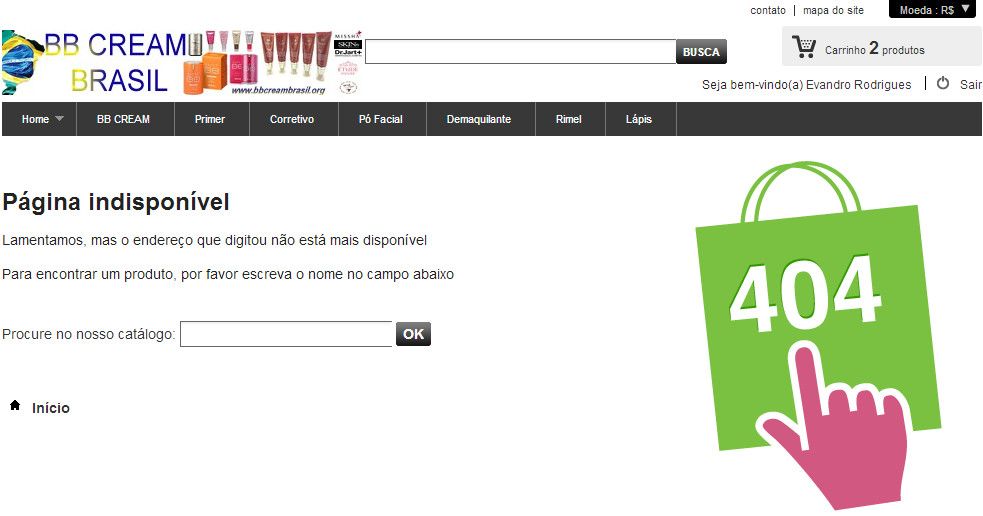

Obrigado CarlosC pela ajuda, fiz isso que você falou, fui no site do paypal e apaguei o API e criei um novo e configurei no paypal no meu site, mais continua dando "Pagina indisponível" 404 do prestashop.
 Minha conta do PayPal está como Especial, tem alguma coisa a ver?.
 Meu API do Paypal que foi instalado é o original que vem no prestashop, acho que ele é para a Europa, teria que fazer alguma modificação no API para achar o site do PayPal no brasil?.
 Obrigado pela ajuda.

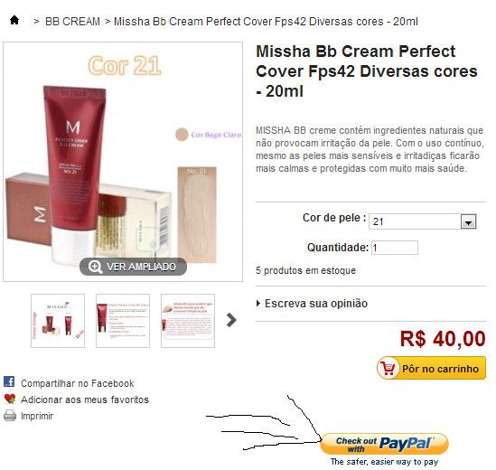

Esta em qualquer botão do PAYPALl que eu clicar no site. Veja a foto de uma situação de compra.
É isso que está acontecendo, me parece que o problema é o módulo do paypal, que deve acertar o endereço da pagina do paypal, mais nao sei se é isso e nem como fazer ainda.
