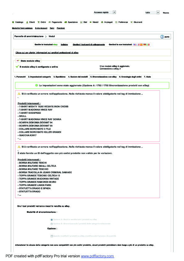

All'inizio, dopo aver configurato tutto ho pubblicato tutti gli articoli su Ebay (circa 1700), nelle successive sincronizzazioni il modulo mi duplicava circa 700 articoli.
Ho cancellato tutti gli articoli su ebay, pulito e razionalizzato meglio le categorie, e ho ripubblicato tutto.
Mi sono state aperte circa 1250 inserzioni (su circa 1770 articoli), pubblicate tutte correttamente, ma.... ora il modulo non sincronizza più.
Se faccio la sincronizzazione lavora per la sua abbondante oretta, e viene fuori la schermata che vedete allegata.
Mi dice che gli articoli sono stati sincronizzati tutti e 1700 e rotti, sotto mi porta due errori: il primo sulla totalità del catalogo, il secondo solo su alcuni articoli.
Peccato che la stringa che descrive l'errore finisca con i .... senza specificarmi cosa è successo e che la lista sia interrotta facendomi vedere solo i primi articoli (ma io so che sono tutti).
A questo errore non riusciamo a porre rimedio, so solo che il catalogo non viene aggiornato in nulla e anche i nuovi prodotti non vengono più pubblicati.
Qualcuno ha una soluzione o un modulo alternativo funzionante da provare?
