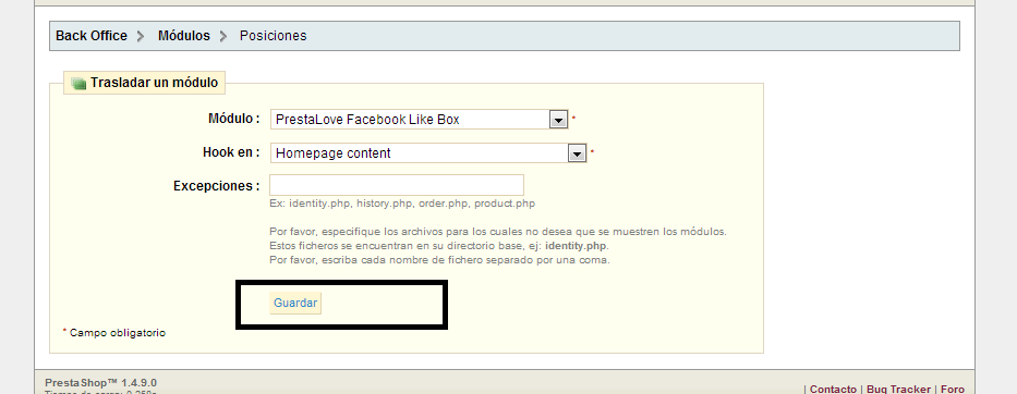

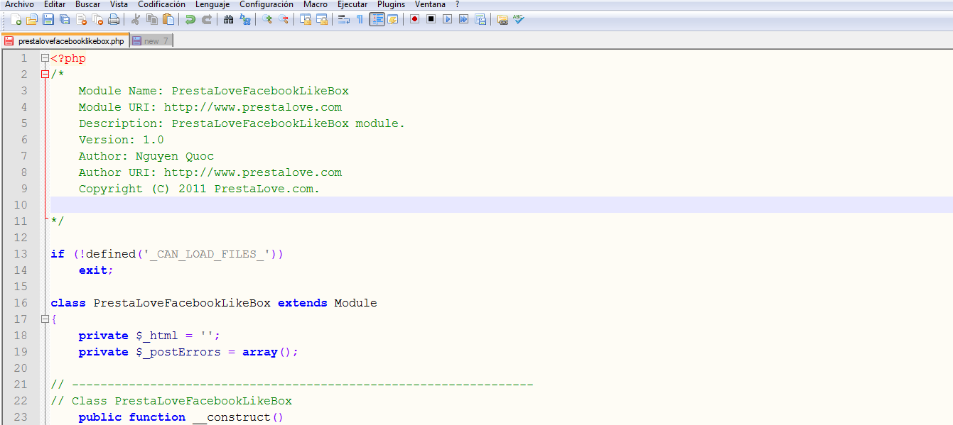

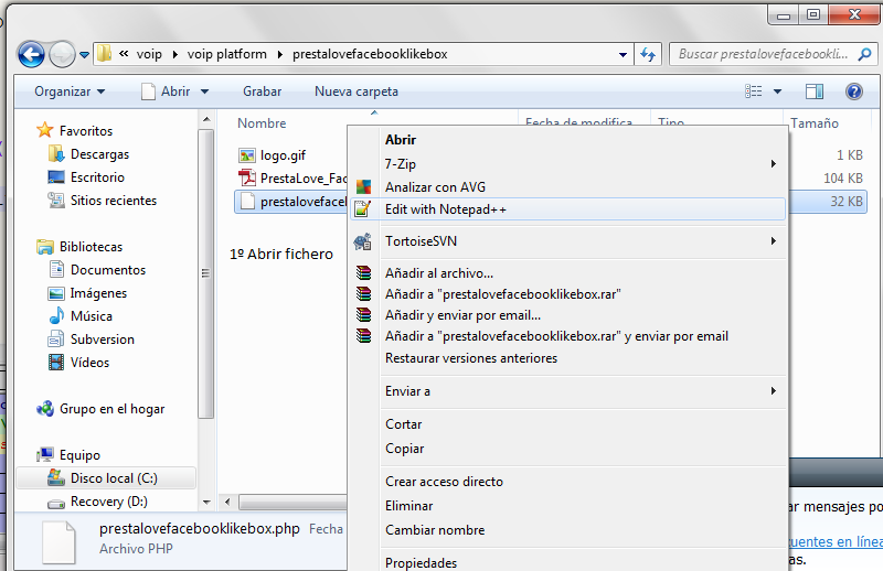

nadie Posted October 18, 2012 Share Posted October 18, 2012 Tutorial for dummies: Abrir fichero, en este caso nosotros lo abrimos con notepad++ (Ver imagen) Una vez abierto, veremos la siguiente pantalla: Y en el final del fichero: Justo después de: public function hookRightColumn($params) { return $this->hookLeftColumn($params); } Añadimos: public function hookHome($params) { return $this->hookLeftColumn($params); } Una vez realizado los cambios, guardamos el fichero. Ahora solo debemos ir la pestaña Módulos/Posiciones de nuestra tienda: (Ver imagen) Pulsamos en Trasladar un módulos y en la siguiente pantalla, señalamos las siguientes opciones. (Ver imagen) Pulsamos en guardar y ya tendremos el modulo trasladado. Link to comment Share on other sites More sharing options...
