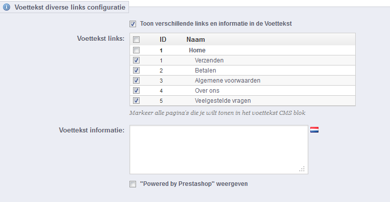

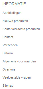

Lucif Posted October 16, 2012 Share Posted October 16, 2012 Ik zou graag de paginas in de voettekst van het CMS blok informatie willen beheren. Ik heb de optie gevonden dat ik zelf paginas er in kan zetten welke in het CMS zijn aangemaakt, maar automatisch voegt ie daar ook aan toe: nieuwe producten, aanbiedingen en best verkochte producten, sitemap en contact. Waar kan ik deze pagina's uitzetten? Zie bijlage Link to comment Share on other sites More sharing options...

maconl Posted October 16, 2012 Share Posted October 16, 2012 De allernieuwste versie, 5.1 zoow 5.1 is inderdaad de nieuwste van de nieuwste maar kijk eens bij modules en dan : CMS blok ? Link to comment Share on other sites More sharing options...
Lucif Posted October 16, 2012 Author Share Posted October 16, 2012 (edited) Had ik al gekeken, maar daar staan alleen de standaard paginas die ik in het CMS heb aangemaakt. De andere paginas staan daar niet.. Edit: voor de duidelijkheid, zie het CMS blok, de paginas die ik wil heb ik aangevinkt, andere paginas staan er niet. Als ik in het blockCMS kijk van de modules, en dan de nederlandse vertaling, dan zie ik daar wel staan: $_MODULE['<{blockcms}prestashop>blockcms_d1aa22a3126f04664e0fe3f598994014'] = 'Aanbiedingen'; $_MODULE['<{blockcms}prestashop>blockcms_9ff0635f5737513b1a6f559ac2bff745'] = 'Nieuwe producten'; $_MODULE['<{blockcms}prestashop>blockcms_3cb29f0ccc5fd220a97df89dafe46290'] = 'Beste verkochte producten'; $_MODULE['<{blockcms}prestashop>blockcms_02d4482d332e1aef3437cd61c9bcc624'] = 'Contact'; $_MODULE['<{blockcms}prestashop>blockcms_e1da49db34b0bdfdddaba2ad6552f848'] = 'sitemap'; $_MODULE['<{blockcms}prestashop>blockcms_5813ce0ec7196c492c97596718f71969'] = 'Sitemap'; Maar ik vind ze niet terug.. Edited October 16, 2012 by Lucif (see edit history) Link to comment Share on other sites More sharing options...
scorpionsworld Posted October 16, 2012 Share Posted October 16, 2012 Had ik al gekeken, maar daar staan alleen de standaard paginas die ik in het CMS heb aangemaakt. De andere paginas staan daar niet.. Edit: voor de duidelijkheid, zie het CMS blok, de paginas die ik wil heb ik aangevinkt, andere paginas staan er niet. Als ik in het blockCMS kijk van de modules, en dan de nederlandse vertaling, dan zie ik daar wel staan: $_MODULE['<{blockcms}prestashop>blockcms_d1aa22a3126f04664e0fe3f598994014'] = 'Aanbiedingen'; $_MODULE['<{blockcms}prestashop>blockcms_9ff0635f5737513b1a6f559ac2bff745'] = 'Nieuwe producten'; $_MODULE['<{blockcms}prestashop>blockcms_3cb29f0ccc5fd220a97df89dafe46290'] = 'Beste verkochte producten'; $_MODULE['<{blockcms}prestashop>blockcms_02d4482d332e1aef3437cd61c9bcc624'] = 'Contact'; $_MODULE['<{blockcms}prestashop>blockcms_e1da49db34b0bdfdddaba2ad6552f848'] = 'sitemap'; $_MODULE['<{blockcms}prestashop>blockcms_5813ce0ec7196c492c97596718f71969'] = 'Sitemap'; Maar ik vind ze niet terug.. Kijk eens in de map /modules/blockcms/blockcms.tpl vanaf regel 51 Link to comment Share on other sites More sharing options...
Lucif Posted October 16, 2012 Author Share Posted October 16, 2012 (edited) Daar had ik gekeken inderdaad. Maar als ik dat weghaal dan zal ik bij elke update moeten oppassen dat het er niet terug inkomt. En er staat voor if NOT catalog mode. Dus met andere woorden, als je de catalog mode aan hebt staan dan verschijnt het er niet (logisch, dan zijn er geen aanbiedingen en dergelijke) maar anders ben je verplicht om het er te hebben staan, tenzij je wijzigingen gaat doen in de codes.. Edit: tegen dat probleem loop ik ook aan als ik op de contactpagina (waar nu alleen een contactformulier staat) ook de adresgegevens etc wil hebben, wat gebruikelijk is. Volgens mij kan dat niet, en moet je daarvoor ook het tpl bestand aanpassen. Dat is best lastig om allemaal bij te houden.. Edited October 16, 2012 by Lucif (see edit history) Link to comment Share on other sites More sharing options...
maconl Posted October 16, 2012 Share Posted October 16, 2012 klopt , je contact form moet je handmatig aanpassen in de tpl tenzij je niet vaak verhuist en of van telefoon nummer veranderd , hoef je het ook niet vaak aan te passen maak gewoon een document aan (bv excel) , met wat en waar je hebt gewijzigd en hoe ,, zo heb je altijd een geheugen steuntje en ga je eens veranderen dan is het even het document openen en voila ctrl c en ctrl v doet wonderen :-) succes Link to comment Share on other sites More sharing options...
