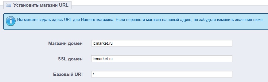

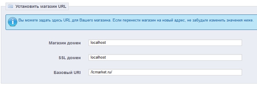

Dmit Posted August 13, 2012 Posted August 13, 2012 Ситуация следующая, на хостинге не работает вот с такими настройками Перенес на локальный компьютер и работает ЧПУ, а настройки вот какие Подскажите как надо прописать на сервере URL, что заработало ЧПУ Share this post Link to post Share on other sites More sharing options...
