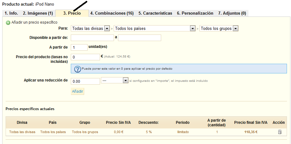

El precio rebajado lo tienes que insertar desde el panel de administración al editar el producto, aquí:
En la ficha del producto si te aparecerá en ese momento el precio rebajado, el original, y el porcentaje.
