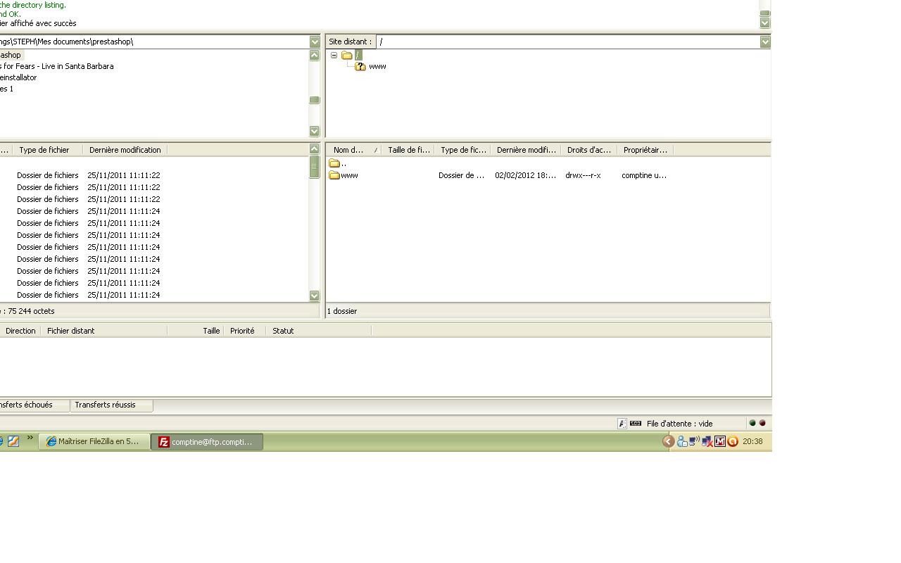

haio Posted February 2, 2012 Share Posted February 2, 2012 Dans de nombreux guide il ya noté que si " Si vous voulez que votre boutique soit la pièce centrale de votre domaine (par exemple, http://www.monprestashop.com), envoyez les fichiers de PrestaShop à la racine de l'espace FTP (qui peut dépendre de votre hébergeur)." Donc moi c'est ce que je veux mais le problème cest que dans le site distant je n'ai que 2 solutions * le dossier / * et le dossier www (voir ci joint) si je mets le fichier prestashop dans le / ca ne fonctionne pas, et si je le mets dans "www" et bien j'ai ma boutique avec le /prestashop dans mon nom de domaine, donc concretement quest que c'est que la racine FTP, pour avoir uniquement mon nom de boutique? avez vous trouvé la solution sous OVH car j'ai l'impression qu'il y a plus de choix avec les autres hébergeurs! merci Link to comment Share on other sites More sharing options...

haio Posted February 2, 2012 Author Share Posted February 2, 2012 merci effectivement, mais en le mettant sur www, jai toujours ce /prestashop dans mon nom de domaine , jarrive pas à m'en débarrasser Link to comment Share on other sites More sharing options...

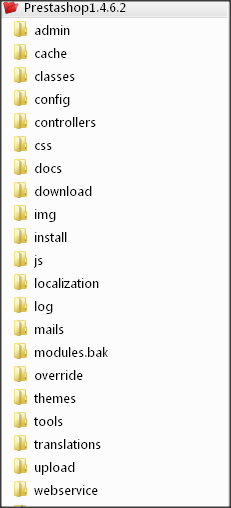

Oron Posted February 2, 2012 Share Posted February 2, 2012 bonjour Il ne faut pas transférer prestashop avec son dossier nommer prestashop Uniquement ce qu'il y a dans ce dossier prestashop. Voir image Sans oublier les fichiers qui sont après le dossier webservices pour l'avoir à la racine du site et sur le ftp dans le dossier www selon les hébergeurs ce dossier peut porter un autre nom, cette information vous la recevez de votre hébergeur. Link to comment Share on other sites More sharing options...
haio Posted February 3, 2012 Author Share Posted February 3, 2012 moi j'ai que www donc ca doit etre que la, ok merci en effet jai envoyé le dossier prestashop et non les fichiers merci pour votre aide! Link to comment Share on other sites More sharing options...
