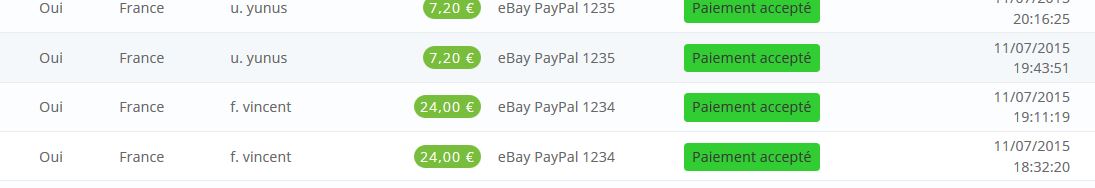

Un seul achat, une seule transaction ebay, un seul paiement Paypal et deux commandes (incrémentée à l'envers n°2 puis N°1).
Du coup mon stock est passé de 1 à -1 bien que la commande d'un produit hors stock n'est pas autorisée.
C'est la première fois que cela m'arrive, je la supprime dans la base ?

c'est pareil pour un de mes clients, certaines commandes arrivent en double.
encore aujourd'hui, les commandes 562 et 561 sont la même commande, passées à la même heure, un seul règlement. et dans le BO la 562 s'affichent avant le 561. ça donne ça : 560,562,561,563 ...
je n'arrive pas, même, à identifier le problème.
C'est vraiment étrange, cela arrive lorsque deux imports sont lancés en même temps mais j'ai mis des sécurités pour éviter ce cas de figure normalement. J'ai mis en place des logs sur plusieurs qui avaient le soucis, et à chaque fois, une fois les logs placés, on arrive plus à reproduire le bug. Je continue de chercher.

J'ai moi aussi de doublons de commandes, ce n'est pas systématique, mais fréquent...
A savoir, la ligne paiement "ebay paypal 220" apparaît dans les deux.
Il suffirait peut être de bloquer la création de la commande si le numero de paiement est le meme...?!?
ou de pouvoir l'annuler, sans envoie de mail....

Je confirme, les commandes arrivent en double ou triple de temps en temps , c'est un vrai galére a gérer, de plus les paiement effectué par virement ou par chéque sont enregistrés comme "Paiement accepté" dans prestashop, il faut sans cesse verifier dans Ebay :( il faudrait quand même trouver une solution pour ces soucis depuis la derniere mise a jour !!!

bonjour tout le monde je suis sous presta 1.6 depuis janvier avec module paypal selui si fonctionnais impec j'usque depuis 3 bonne semaine sans rien faire les commande arrive en double voir en triple pour une seul commande et 1 seul paiement paypal
donc j'annule les doublon je valide la bonne mais de plus une fois l'article indiqué comme envoyer sur ebay ca ne valide rien
je suis obligé manuellement dans ebay pour confirmé l"expédition
j'ai désinstaller le module réinitialise le module idem .
voir la photo du probleme
