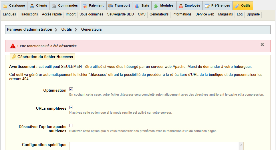

Eolia Posted December 3, 2011 Share Posted December 3, 2011 As-tu touché à la réécriture d'url (seo) ? Essayes de regenérer le fichier ht access pour voir. Link to comment Share on other sites More sharing options...
blinxs Posted December 3, 2011 Share Posted December 3, 2011 As-tu touché à la réécriture d'url (seo) ? Essayes de regenérer le fichier ht access pour voir. euh , depuis la mise a jour , non .. il me semble que l'agence web la fait sur la version d'avant... pour regenérer le fichier ht access , ca depasse mes competences , je ne sais pas comment on fait ...desolé ... Link to comment Share on other sites More sharing options...
Eolia Posted December 3, 2011 Share Posted December 3, 2011 euh , depuis la mise a jour , non .. il me semble que l'agence web la fait sur la version d'avant... pour regenérer le fichier ht access , ca depasse mes competences , je ne sais pas comment on fait ...desolé ... Tu vas dans ton BO --> "outils" --> générateurs Link to comment Share on other sites More sharing options...
blinxs Posted December 3, 2011 Share Posted December 3, 2011 Tu vas dans ton BO --> "outils" --> générateurs un probleme en moins , bravo !!! Je ne l'ai pas fait avant car en cas de gros doutes ... " touche pas a ca ptit c.. " . bah .. il me reste plus que le probleme avec le module vente flash , j'ai envoyé un msg a presta ... je t'embauche quand tu veut ... non j'ai pas les moyens ... snif .... merci encore Link to comment Share on other sites More sharing options...
Eolia Posted December 3, 2011 Share Posted December 3, 2011 un probleme en moins , bravo !!! Je ne l'ai pas fait avant car en cas de gros doutes ... " touche pas a ca ptit c.. " . bah .. il me reste plus que le probleme avec le module vente flash , j'ai envoyé un msg a presta ... je t'embauche quand tu veut ... non j'ai pas les moyens ... snif .... merci encore Je ne suis pas à vendre Je considère que le savoir doit être partagé avec ceux qui prennent le temps d'essayer de comprendre. Après, je ne t'ai pas fait ton site non plus ! Bonnes ventes à toi Eolia Link to comment Share on other sites More sharing options...

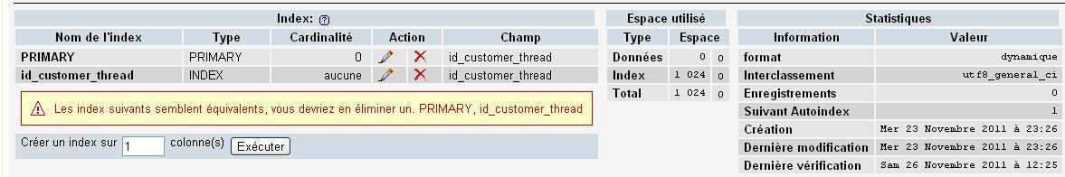

Anthony75 Posted December 4, 2011 Share Posted December 4, 2011 Bonjour, Suite a la mise a jour en 1.4.6.2 j'ai un problème sur le fichier : classes/PDF.php Quand j'appel la page j'ai l'erreur : Notice: Use of undefined constant _PS_FPDF_PATH_ - assumed '_PS_FPDF_PATH_' in /homez.478/xxx/www/classes/PDF.php on line 28 Warning: include_once(_PS_FPDF_PATH_fpdf.php) [function.include-once]: failed to open stream: No such file or directory in /homez.478/xxx/www/classes/PDF.php on line 28 Warning: include_once() [function.include]: Failed opening '_PS_FPDF_PATH_fpdf.php' for inclusion (include_path='.:/usr/local/lib/php') in /homez.478/xxx/www/classes/PDF.php on line 28 Fatal error: Class 'FPDF' not found in /homez.478/xxx/www/classes/PDF.php on line 31 Je suis chez OVH. Quelqu'un a une idée de la solution? Merci par avance pour votre aide. Link to comment Share on other sites More sharing options...
Hobbes Posted December 6, 2011 Share Posted December 6, 2011 Merci Eolia, j'ai crée la table et les clefs mais le module de comparaison des produits ne fonctionne toujours pas. En fait lorsque je coche les produits pour comparer, il m'affiche ensuite qu'aucun produit n'est sélectionné. Donc il ne prend pas en compte les coches. Link to comment Share on other sites More sharing options...
