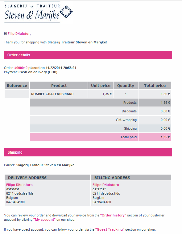

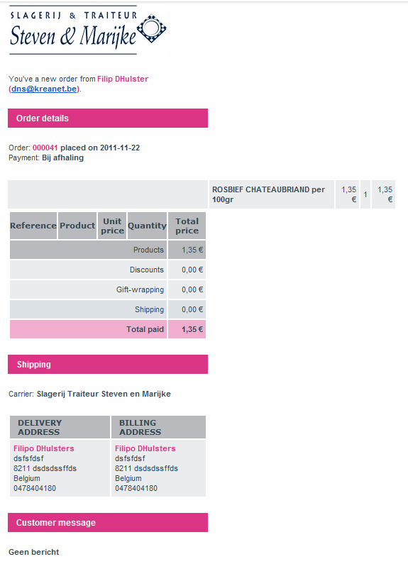

FDH Posted November 22, 2011 Share Posted November 22, 2011 De lay-out van de order bevesting email layout verschilt. Wanneer ik nederlands als standaard taal kies is de lay-out van de mail niet juist. Wanneer engels de standaard is, dan wel. Ook wanneer ik de html code aanpas of van de engelse versie kopieer naar de nederlandse blijft de template niet juist als nederlands de standaard taal is. Zie bijlagen Iemand enig idee? mvg Filip Link to comment Share on other sites More sharing options...

FDH Posted November 23, 2011 Author Share Posted November 23, 2011 Heb bij wijze van test de inhoud van de EN map compleet in de NL map gekopieerd. Resultaat: de koper zijn email layout is nu goed en in EN zoals verwacht, maar de verkoper zijn lay-out is nog steeds verkeerd en staat nog in het Nederlands!? Staat die file ergens anders dan? mvg Link to comment Share on other sites More sharing options...

FDH Posted November 23, 2011 Author Share Posted November 23, 2011 Kun je je oder_conf eens uploaden hier? In bijlage Wanneer ik in dreamweaver de complete shop map doorzoek naar een trefwoord. Dan kom ik op de file new_order.html terecht En deze staat blijkbaar modules/mailalerts/mails/nl De verkoper orderbevestiging mail staat hier blijkbaar. Nu even zien... order_conf.html Link to comment Share on other sites More sharing options...

FDH Posted November 24, 2011 Author Share Posted November 24, 2011 Alles netjes gelukt, NL teksten blijken toch in een paar andere mappen verstopt te zitten. Wie zoekt die vindt... Thx voor de hulp! mvg Link to comment Share on other sites More sharing options...

FDH Posted November 27, 2011 Author Share Posted November 27, 2011 Ook een aantal bij modules/mailalerts/mails/nl Link to comment Share on other sites More sharing options...
