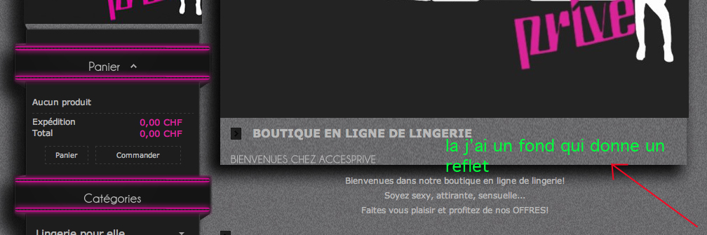

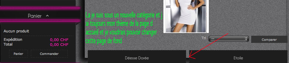

accesprive Posted October 17, 2011 Share Posted October 17, 2011 Bonjour, Voilà je suis entrain de modifier mon fond de thème afin de le rendre plus accueillant par contre j'aimerais savoir comment faire pour que chaque fond de mes catégorie soit different, je m'explique j'ai créer mon fond de thème par rapport à ma page d'accueil et maintenant quand je vais dans mes catégorie je trouve le meme fond ce qui ne correspond pas bien a mes page car cela devrais être different donc j'aimerais savoir si il y a moyen de modifier chaque page des catégorie. pour vois rendre plus compte de mon problème je vous laisse aller voir sur http://www.accesprive.ch merci d'avance salutations mike Link to comment Share on other sites More sharing options...

accesprive Posted October 22, 2011 Author Share Posted October 22, 2011 ho mais j y comprends rien lol maintenant tous c'est remis en place, en faite j'ai fais ce que tu m'as dis après tout c'est chamboulé, mais le truc est que la j'ai du redonner un fond standard car je n'ai toujours pas compris comment modifier chaque fond indépendamment malgré l aide de sixweb . Donc je reviens quand même à mon premier problème comment changer le fond de chaque page? merci pour votre aide mike Link to comment Share on other sites More sharing options...
