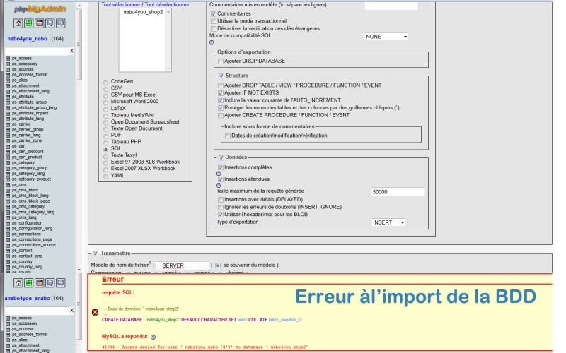

Maury Girard Posted August 19, 2011 Share Posted August 19, 2011 Bonjour à tous Je rencontre un incident suite à l'importation d'une base de données déjà implanter sur un serveur qui contient des déjà une quantité de produits . Je voudrais donc l'importer sur une autre boutique en 1.4.2.5 ( d'ailleurs les sites ont une version identique de P.Shop ) Je prends soin de sauvegarder la base nommé nabo4you_shop2 et d'exporter ma base de données en .sql depuis Php Myadmin. Et au moment d'importer celle ci sur ma nouvelle nommé nabo4you_nabo quand je clic sur execute je me retrouve avec une erreur (voir impression d'écran ) ou là (image plus grande) Et la je bloque Qu'aurais pu oublier ? ou alors est ce que cela vient d e mon hébergeur ?? sachant qu'il gère le Php5.x.x En espérant que vous pourriez m'aider Cordialement Link to comment Share on other sites More sharing options...
coeos.pro Posted August 19, 2011 Share Posted August 19, 2011 Salut on dirait qu'il y a un espace devant le nom de la table, tu as essayé de le supprimer de la sauvegarde et de recommencer ensuite ? Link to comment Share on other sites More sharing options...

Maury Girard Posted August 19, 2011 Author Share Posted August 19, 2011 Coeos.pro Un truc me chiffone Quand on regarde de pret dans le screen ci-joint dans Php Myadmin sur mon server Dans la "rubrique" Transmettre (normalement cela doit etre ainsi,si je compare des tutoriel, voir meme une install en local ) Modèle de nom de fichier1 : __DB__ Or, sur mon screen, j'ai Modèle de nom de fichier1 : __SERVER__ Est ce que cela pourrait il venir de là ? EDIT:je viens de contacter le support de mon hébergeur voici ce qu'il m 'indique Hello, Thank you for contacting our Technical Support Department. As far as I can see the database: nabo4you_nabo already contains similar database tables content. The reason for the error messages is that because there is duplicated details in the database with the backup that you wish to import. In your case, you will need to drop(remove) the existing tables within the database: nabo4you_nabo, so you could import a backup of your other database. Feel free to contact us again, if there is anything else we can help you with. Best Regards, Miles Link to comment Share on other sites More sharing options...

Maury Girard Posted August 20, 2011 Author Share Posted August 20, 2011 je viens de voir qu'il y avait un rapport sur ce qu je disais plus haut concernant Modèle de nom de fichier1 : __DB__ Modèle de nom de fichier1 : __SERVER__ En faite je n'avait pas sélectionner tous les ps_ de la table nabo4you_shop2 Donc cela me donnait un _SERVER_ au lieu d'un _DB_ J'ai fais une bourde sur la nouvelle Bdd ( nabo4you_nabo) j'ai supprimé tous les PS_ quand je veux importer nabo4you_shop2 dans nabo4you_nabo j'ai l'erreur suivante: Erreur requête SQL: -- Base de données: `anabo4you_shop2` -- -- -------------------------------------------------------- -- -- Structure de la table `ps_access` -- CREATE TABLE IF NOT EXISTS `ps_access` ( `id_profile` int( 10 ) unsigned NOT NULL , `id_tab` int( 10 ) unsigned NOT NULL , `view` int( 11 ) NOT NULL , `add` int( 11 ) NOT NULL , `edit` int( 11 ) NOT NULL , `delete` int( 11 ) NOT NULL , PRIMARY KEY ( `id_profile` , `id_tab` ) ) ENGINE = InnoDB DEFAULT CHARSET = utf8; MySQL a répondu: #1046 - No database selected J'ai récupéré ma bdd mais je n'ai plus les images de mes produits Comment puis-je les récupérer Est ce que je vais devoir remettre les images à la mains ??? Link to comment Share on other sites More sharing options...
