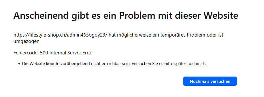

Birel34 Posted 12 hours ago Share Posted 12 hours ago Hallo zusammen Ich habe das Hosting gewechselt. Anfänlich hat der Shop funktioniert www.lifestyle-shop.ch für zwei drei Tage. Nun wollte ich heute in den Admin bereicht gehen und bekomme folgenden Fehlermeldung Und wenn ich dwn Shop aufrufe, bekomme ich den gleichen Fehler. Nachdem ich mit dem Support vom neunen Hoster gesprochen habe, die sich leider mit PrestShop nicht auskennen, vermuten Sie den Fehler in der "htaccess". Ich haben noch den Fehler unter Errorlog gesucht und sende Ihnen nachstehnd mit. Quote [Tue Feb 03 10:35:21.344954 2026] [proxy_fcgi:error] [pid 57751:tid 37910117632] [client 40.77.167.71:0] AH01071: Got error 'PHP message: PHP Fatal error: Uncaught Error: Undefined constant "_PS_THEME_MOBILE_DIR_" in /www/lifestyle-shop.ch/public_html/classes/Context.php:292\nStack trace:\n#0 /www/lifestyle-shop.ch/public_html/classes/Context.php(203): ContextCore->checkMobileContext()\n#1 /www/lifestyle-shop.ch/public_html/classes/Guest.php(89): ContextCore->getMobileDevice()\n#2 /www/lifestyle-shop.ch/public_html/classes/Guest.php(250): GuestCore->userAgent()\n#3 /www/lifestyle-shop.ch/public_html/modules/statsdata/statsdata.php(82): GuestCore::setNewGuest()\n#4 /www/lifestyle-shop.ch/public_html/modules/statsdata/statsdata.php(73): statsdata->getScriptPlugins()\n#5 /www/lifestyle-shop.ch/public_html/classes/Hook.php(1007): statsdata->hookDisplayBeforeBodyClosingTag()\n#6 /www/lifestyle-shop.ch/public_html/classes/Hook.php(431): HookCore::coreCallHook()\n#7 www/lifestyle-shop.ch/public_html/classes/Ho...' [Tue Feb 03 10:36:09.970784 2026] [proxy_fcgi:error] [pid 57752:tid 37905593600] [client 2a0b:7800:101:1900:a567:700d:a30d:59b8:0] AH01071: Got error 'PHP message: PHP Fatal error: Declaration of Doctrine\\DBAL\\Driver\\PDOConnection::query() must be compatible with PDO::query(string $query, ?int $fetchMode = null, mixed ...$fetchModeArgs): PDOStatement|false in /www/lifestyle-shop.ch/public_html/vendor/doctrine/dbal/lib/Doctrine/DBAL/Driver/PDOConnection.php on line 70' Kann mir da jemand weiterhelfen? Vielen Dank im Voraus. Gruss Rolando Link to comment Share on other sites More sharing options...

Birel34 Posted 5 hours ago Author Share Posted 5 hours ago Zitat \modules\statsdata Habe die Datei gefunden und auf „old.statsdata“ umbenennt und ich sehe den Shop wieder. Ich kann aber nich in den Adminbereich gelangen. Da bekomme ich diesen Fehler. „Anscheinend gibt es ein Problem mit dieser Website https://lifestyle-shop.ch/admin465ogoy23/ hat möglicherweise ein vorübergehendes Problem oder ist umgezogen. Fehlercode: 500 Interner Serverfehler Die Website könnte vorübergehend nicht erreichbar sein, versuchen Sie es bitte später noch einmal. Link to comment Share on other sites More sharing options...
