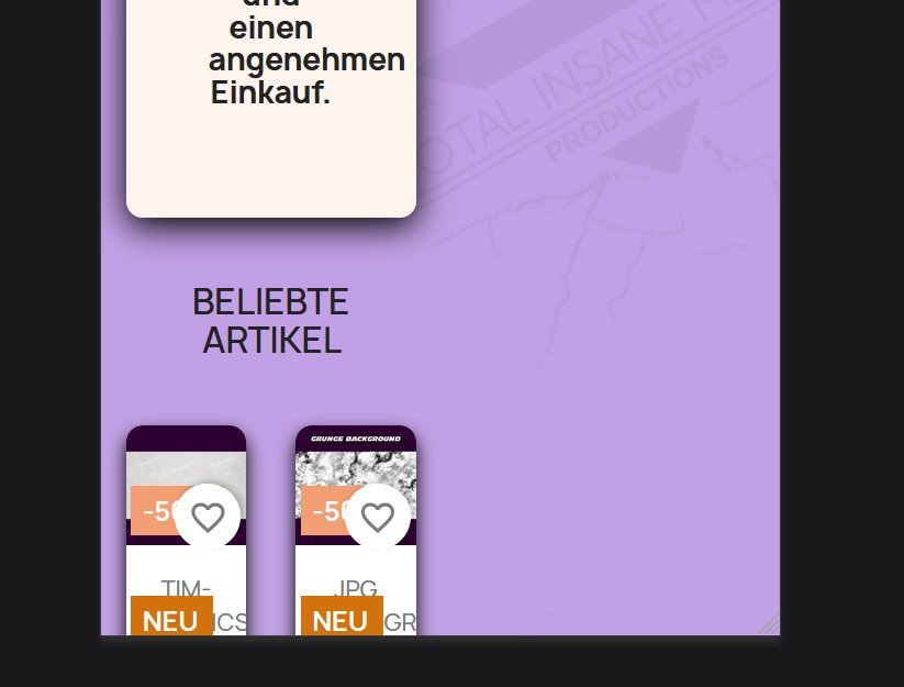

colossos Posted November 28, 2025 Share Posted November 28, 2025 Hallo Forumgemeinde, ich stehe gerade ein bisl auf dem Schlauch und benötige bitte einen Denkanstoss. Ich habe vom Classic Template eine Child Version erstellt und diese nach meinen Wünschen angepasst. Nur leider habe ich Probleme bei der mobilen Ansicht. Ich würde dort gerne auch die Artikelansicht auf 2 - 3 Artikel nebeneinander anpassen, aber ich bekomme das nicht hin. Gibt es da auch eine einfache "Quick & Dirty" Variante oder müssen tatsächlich die tpl´s angefasst werden? Wenn ich nämlich an der .col-xs-12 mit css rangehe versaut das die komplette Ansicht. Vielen Dank im voraus. Grüße Colossos Link to comment Share on other sites More sharing options...

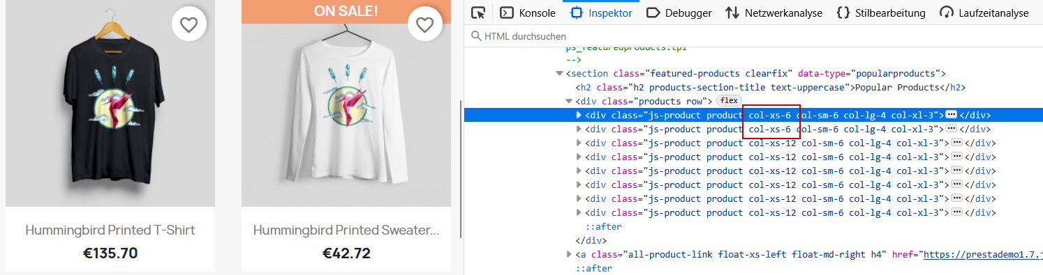

JBW Posted November 29, 2025 Share Posted November 29, 2025 Das Child Theme ist ja gerade für einfache Änderungen am Theme da. Du musst nur die Klassen für die Mobile Ansicht ändern. Hier z.b. von 12 (=volle Breite) auf 6 (=50%, zwei Produkte) Link to comment Share on other sites More sharing options...
