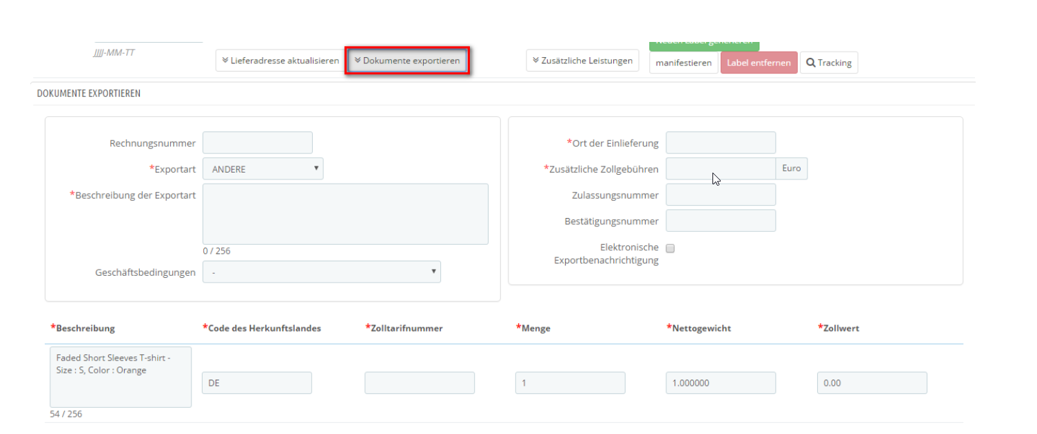

JBW Posted November 19, 2025 Share Posted November 19, 2025 Aus diesem Screenshot der DHL Moduldoku würde ich lesen dass die Nummer manuell eingegeben werden muss und nicht aus dem Artikelstamm kommt: Link to comment Share on other sites More sharing options...
Kabel Schmidt Posted November 19, 2025 Author Share Posted November 19, 2025 Das macht einerseits wenig Sinn händisch jedesmal Zolltarifnummern heraus zu suchen und für 20-20 Artikel einzugeben und zweitens zieht sich das Modul bereits Zolltarifnummern, die beim Shopwechsel und Datenstamm von Shopware zu Prestashop mit importiert wurden. Mir fehlt nur in Prestashop die zwingend notwendige Möglichkeit die Zolltarifnummern im Artikelstamm zu editieren oder bei einer Neuanlage einzugeben. Auch müsste es eigentlich den gesetzlichen Bestimmungen zufolge die Möglichkeit ja bereits geben, die Zolltarifnummer in der Rechnung auszuweisen. Auch hierfür muss schließlich der Artikeldatenstamm entsprechend zu pflegen sein. Link to comment Share on other sites More sharing options...
