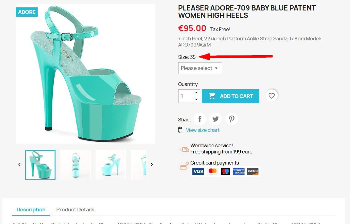

rayban Posted October 13, 2025 Share Posted October 13, 2025 (edited) Hallo Forumfreunde, auf der Produktseite erscheint das erste Attribut, in meinem Fall die Schuhgröße. Ich finde es verwirrend und möchte es deaktivieren, oder im Code ausklammern. Kann mir bitte jemand helfen? Vielen Dank! Edited October 13, 2025 by rayban (see edit history) Link to comment Share on other sites More sharing options...
JBW Posted October 14, 2025 Share Posted October 14, 2025 Das ist die Größe der Default Variante, wenn du das immer ausblenden willst geht das z.b. per CSS in deiner custom.css .product-variants .control-label { display: none; } Link to comment Share on other sites More sharing options...
rictools Posted October 14, 2025 Share Posted October 14, 2025 Dann darf die Default-Variante aber nicht bestellbar sein, sonst legt der Kunde den Artikel in den Warenkorb und du weißt nicht, ob er die Größe 35 ausgewählt hat oder nicht. Link to comment Share on other sites More sharing options...

rayban Posted October 14, 2025 Author Share Posted October 14, 2025 (edited) @rictools cool danke! hat funktioniert... jetzt ist Size: auch verschwunden, ist eigentlich nicht so schlim, trotzdem frage: kann man nur die grösse, also 35 rauslöschen, Size: belassen ? ich habe einen modul (grösse wählen erzwingen) installiert, wenn man ohne grössenwahl kauf buton drückt kommt warnung popup (Please select product variant) ich werde es ändern in (Please select shoe size) danke auch an JBW Edited October 14, 2025 by rayban (see edit history) Link to comment Share on other sites More sharing options...
rictools Posted October 14, 2025 Share Posted October 14, 2025 Am besten ist es, wenn du einen Link zur Seite im Shop bereitstellst, sonst muss man da - insbesondere wenn noch ein Modul beteiligt ist - mit einer Glaskugel arbeiten. Wenn man dagegen die Seite im Browser aufruft, kann man über die "Untersuchen"-Funktion (in den meisten Browsern per Rechtsklick aufrufbar) den Quelltext inspizieren und auch die CSS-Anweisungen, diese kann man auch testweise ändern um das Ergebnis zu sehen. Normalerweise sollte, wenn man den Artikel (noch) nicht in den Warenkorb legen kann, der Button ausgegraut sein. Den Text mit der Schuhgröße zu ändern macht nur Sinn, wenn du tatsächlich nichts anderes als Schuhe verkaufst (und auch künftig verkaufen willst) und auch nur die Größe ausgewählt werden muss. Den Link "View Size Chart" würde ich nach oben unter die Größenwahl verschieben. Link to comment Share on other sites More sharing options...
rictools Posted October 14, 2025 Share Posted October 14, 2025 Anmerkung: Ich habe vom TE eine PM mit dem Link erhalten. Der ausgegebene Code lautet: <span class="control-label">Size: 35</span>, da lässt sich per CSS also nur alles oder nichts ausblenden. Du müsstest dann also in die passende tpl-Datei und den Code dort direkt bearbeiten. Link to comment Share on other sites More sharing options...

rictools Posted October 16, 2025 Share Posted October 16, 2025 Habe jetzt gerade mal in den Demoshop geschaut, wird dort auch ohne Modul genauso angezeigt. Eigentlich ist es doch gar nicht verkehrt, dass an dieser Stelle die gewählte Größe angezeigt wird. Du kannst ja eine Standardvariante "bitte auswählen" erstellen, wenn diese ohne Bestand ist und du einstellst, dass Artikel ohne Bestand nicht bestellt werden können, müsste das doch funktionieren. Ansonsten müsste sich der Code in der Datei product.tpl befinden, da muss man aber sicher ein wenig suchen ... Link to comment Share on other sites More sharing options...
rayban Posted October 16, 2025 Author Share Posted October 16, 2025 ich habe für diese stelle einen excel-makro schreiben lassen mit dem man die grössen per import aktuallisiert, auserdem läuft ein modul der "bitte auswählen" automatisch anzeigt, dann würde es zweimal "bitte auswählen" zeigen.. ich werde mir product.tpl mal anschauen.. Link to comment Share on other sites More sharing options...
rictools Posted October 16, 2025 Share Posted October 16, 2025 Wenn ich das richtig sehe, gibt es da jetzt bereits als Standard-Variante "bitte auswählen", allerdings ist der Warenkorb-Button normal anklickbar und der Kunde erhält erst dann eine Fehlermeldung. Was macht das Modul eigentlich was man nicht ohne Modul besser machen kann ... ? Link to comment Share on other sites More sharing options...
rayban Posted October 16, 2025 Author Share Posted October 16, 2025 (edited) das ist kein fehler, da steht drauf wähle grösse, versuch mal kaufen buton ohne die grösse zu wählen, dann siehs du für was dieses modul gut ist, es zwingt den käufer die grösse zu wählen... Edited October 16, 2025 by rayban (see edit history) Link to comment Share on other sites More sharing options...
rictools Posted October 16, 2025 Share Posted October 16, 2025 Das ist bei mir auch so, nur erscheint der Warenkorb-Button gar nicht erst (alternativ ist es sinnvoll, wenn dieser ausgegraut, also nicht anklickbar, ist). Wenn der Kunde sich schon entscheidet, das Produkt in den Warenkorb zu legen, dann soll er möglichst keine Fehlermeldung erhalten. Link to comment Share on other sites More sharing options...
