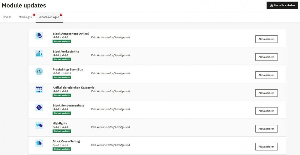

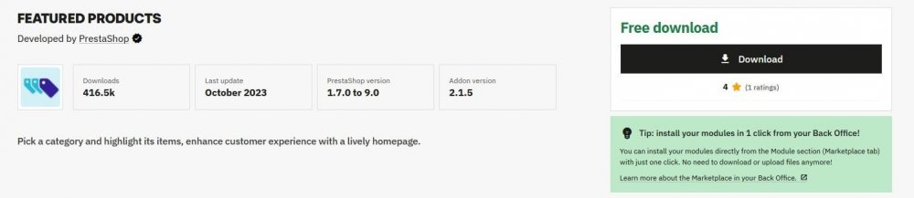

idefix55 Posted July 21, 2025 Share Posted July 21, 2025 Nach der Installation meines Prestashop 9.0 werde ich zum Upgrade etlicher Module aufgefordert. Vom Modul "Highlights" ("Featured Prodcuts") soll ich eine Version 2.1.6 installieren. Automatisch geht das nicht - es kommt die Meldung, das Upgrade sei erfolgreich, die Version ist aber immer noch 2.1.5 und die Aufforderung zum Upgrade verschwindet nicht. Die bei prestashop.com von mir heruntergeladene Modul-Version ist ebenfalls 2.1.5 und ihre Installation ändert nichts. An welcher Stelle liegt da der Fehler und wie kann ich Gepenster-Upgrades von möglicherweise erforderlichen echten Upgrades unterscheiden? Link to comment Share on other sites More sharing options...

JBW Posted July 22, 2025 Share Posted July 22, 2025 Die aktuelle Modul Version ist tatsächlich 2.1.6, siehehttps://github.com/PrestaShop/ps_featuredproducts/releases Warum die Upgrades bei die nicht funktionieren ist einen andere Sache. Evtl. siehst du bei aktivierten Debug modus einen Fehler? Link to comment Share on other sites More sharing options...
idefix55 Posted July 22, 2025 Author Share Posted July 22, 2025 @rictools: Cache habe ich gelöscht bei Cloudflaire, im Prestashop backend und im Browser, das nützt nichts. @ JBW: Das Modul von Github hat das Problem gelöst. Jetzt stehen nur noch 6 Upgrades an und nicht mehr 7. Im Debugmodus wird kein Fehler angezeigt. Die Updates sind vielmehr nominell erfolgreich, funktionieren aber nicht. Außer manuell, wie ich jetzt weiss. Link to comment Share on other sites More sharing options...
