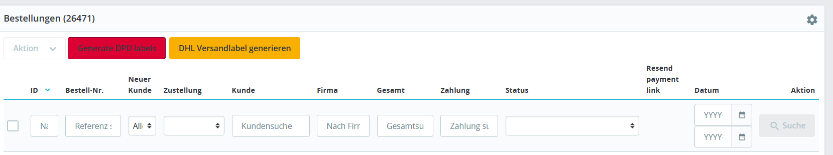

unikum Posted July 1, 2025 Share Posted July 1, 2025 Guten Tag Ich benutze verschiedene Versanddienste. Leider sieht man die nicht in der Bestellübersicht. Da ein Versanddienst die Pakete abholt, sobald ich eine Etikette ausgedruckt habe, sollte ich natürlich zuerst alle Pakete dieses Versanddienstes bereitstellen. Doch wie picke ich die aus den Bestellungen raus ? Ich sehe es in der Übersicht leider nicht. Klar, ich habe auch ein Kaufmodul welches es ermöglicht. Dieses verträgt sich dann wegen den overrides aber wiederum nicht mit dem PDF Rechnungsmodul, daher ist es inaktiv. Wo könnte man die Spalten definieren in der Ansicht ? Vielen Dank für die Tipps Stefan Link to comment Share on other sites More sharing options...
rictools Posted July 1, 2025 Share Posted July 1, 2025 Das müsste man wohl am besten irgendwie ins Feld "Zustellung" einfügen, in dem bisher nur das Land angezeigt wird. Vielleicht kannst du ja schauen, wie das in dem Kaufmodul gemacht wird und dich daran orientieren. Link to comment Share on other sites More sharing options...
JBW Posted July 2, 2025 Share Posted July 2, 2025 On 7/1/2025 at 10:00 AM, unikum said: Wo könnte man die Spalten definieren in der Ansicht Dafür braucht das Modul eigentlich kein Override, dass lääst sich durch Erweiterung des twig templates ereichen. Vielleicht kann der Entwickler das ändern oder du findest ein anderes Modul Link to comment Share on other sites More sharing options...

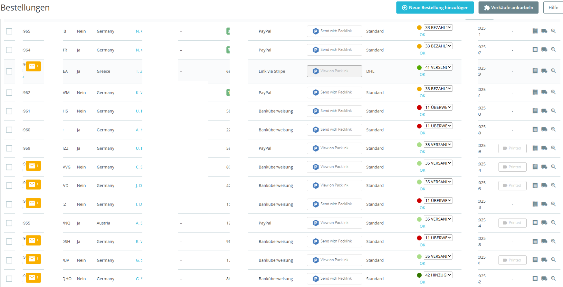

GrinGEO Posted October 7, 2025 Share Posted October 7, 2025 (edited) Stefan, schick mal ein screenshot bitte von Deiner Bestellübersicht... (und übermale kritische daten) Ich nutze für den versand das Modul von Packlink, für mich derzeit bisher immer noch die beste Integration. sendcloud und Co verlangen alle so viele zwischenscrhite, zum kot....... Hier ein Screenshit von uns. Alles was wir mit Packlink abfertigen, geht automatisch sowohl vom Bestellstatus als auch von Label. Wenn Label vorhanden schwarzes PRINT Symbol Wenn Label gedruckt graues PRINTED Symbol Wenn noch nicht abgefertigt, kein Symbol Und dann ist da noch die grütze mit DHL, Sendcloud, DeutschePost Shop wo man alles manuel per Copy paste machen kann und noch den status manuell ändern muss... Wie der auftrag nach GriEchenland z.B. Edited October 7, 2025 by GrinGEO (see edit history) Link to comment Share on other sites More sharing options...

Kabel Schmidt Posted November 5, 2025 Share Posted November 5, 2025 Darf ich mich an das Thema anhängen? Ich verwende Prestashop 8.2.0 und die Versandmodule von Silbersaiten für DHL und DPD Versand. Ich hätte gerne auch in der Bestellübersicht eine Spalte, wo ersichtlich ist, welchen versender der Kunde gewählt hat. So ist ein Lotteriespiel, welchen Button ich für die Labelerstellung anklicke...gelb oder rot 😕 Lassen sich den die Spalten der Bestellübersicht wirklich nicht anpassen und eine zusätzliche Spalte einfügen? Link to comment Share on other sites More sharing options...

Kabel Schmidt Posted November 12, 2025 Share Posted November 12, 2025 On 11/5/2025 at 12:45 PM, rictools said: Da gibt's von Silbersaiten auch ein Modul: https://www.silbersaiten.de/de/administrationstools/374-extended-order-list.html Ich habe sicherheitshalber bei Silbersaiten nachgefragt und die verneinen, dass Sie den vom Kunden ausgewählten Versender in einer Spalte anzeigen lassen können. Ich habe ehrlich gesagt keine Lust das Modul zu kaufen, zu testen unfestzustellen, dass es das nicht bietet, weshalb ich es gekauft habe. Hast du das bei dir im Einsatz und es zeigt den Versandweg an?? Link to comment Share on other sites More sharing options...
rictools Posted November 12, 2025 Share Posted November 12, 2025 Lt. Screenshot (4. Bild) und Video gibt es die Spalte "Carrier", ich wüsste nicht was das sonst sein sollte ... Link to comment Share on other sites More sharing options...
