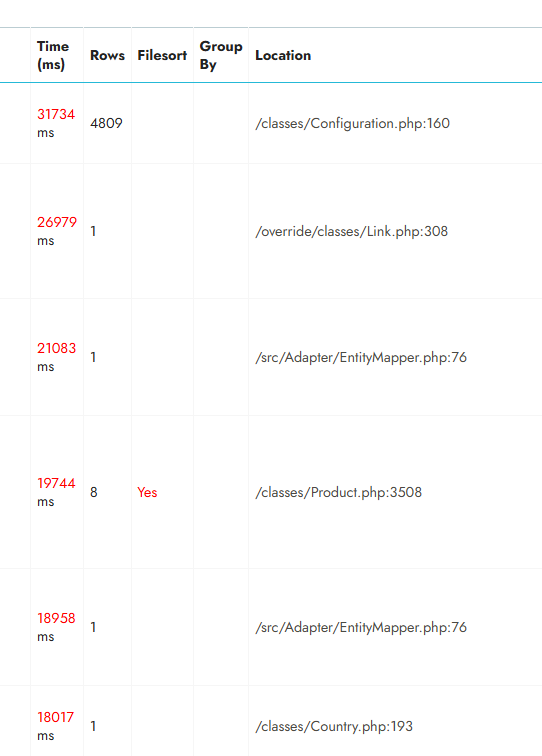

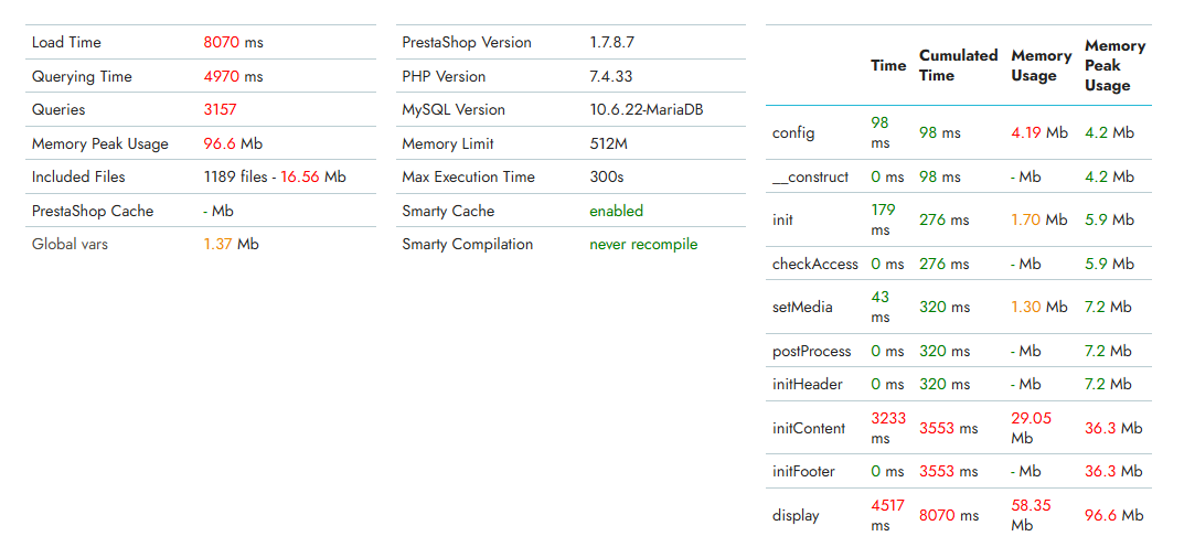

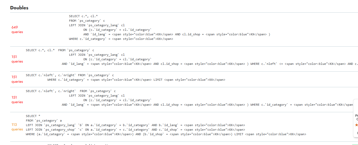

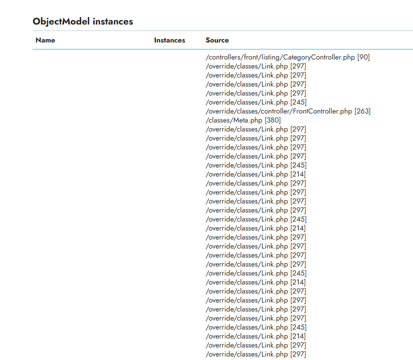

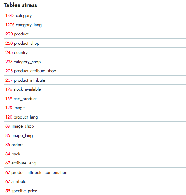

PepeFernandez Posted June 4 Author Share Posted June 4 hace 17 horas, ExpertoPrestaShop dijo: Pudiste seguir el tutorial que te envié antes? si lo he seguido, pero no se como llegar al problema, antes la velocidad no era un problema, de hecho la web iba muy rápido pero a veces se reiniciaba, pero desde hace un par de dias, no carga bien, estos son algunos resultados de hoy: Link to comment Share on other sites More sharing options...

ExpertoPrestaShop Posted June 4 Share Posted June 4 6 hours ago, PepeFernandez said: si lo he seguido, pero no se como llegar al problema Te falta justamente la sección de módulos en las capturas de pantalla que envías. Es muyyy probable que por ahí ande el problema. En algún modulo que demora mucho en cargar, porque 8 segundos de tiempo de carga es demasiado. Link to comment Share on other sites More sharing options...
ExpertoPrestaShop Posted June 4 Share Posted June 4 Lo otro que puedes hacer es revisar que consultas se están ejecutando en todo momento en la BD. Si puedes ejecutar la query SHOW PROCESSLIST en tu MYSQL lo veras. Esto porque a veces hay consultas que se hacen cientos de veces innecesariamente, y no son precisamente lentas en cuanto a ejecución, pero colapsan la BD en cuento a cantidad de veces que se ejecuta. Lo otro es revisar el tamaño de las tablas, no vaya a ser que tengas alguna con millones de registros sin haberte dado cuenta. Suerte Link to comment Share on other sites More sharing options...
