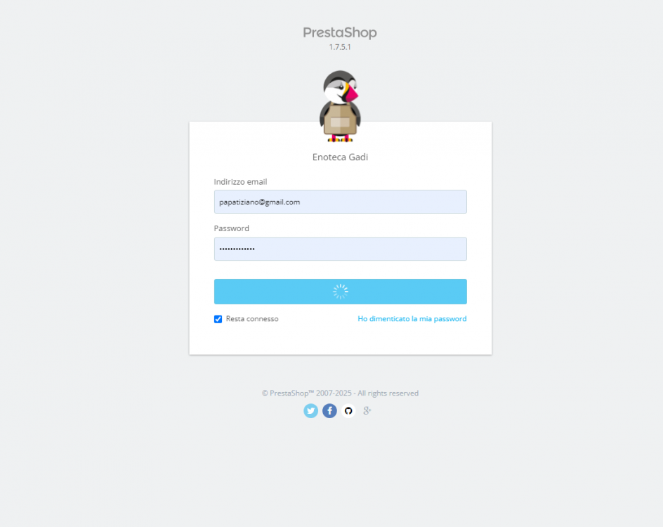

Costantini Posted February 11, 2025 Share Posted February 11, 2025 Buonasera a tutti, Negli ultimi giorni, questo sito ha smesso di funzionare. Quando provo a inserire le mie credenziali di accesso, la pagina carica per alcuni minuti e poi restituisce un errore 500. Ho provato ad abilitare varie opzioni di debug, ma nulla è cambiato. Non so davvero cosa fare. Qualcuno potrebbe aiutarmi? Il sito è stato attaccato di recente. Controllando i log dell’hosting, ho trovato un file di log forense che conteneva il seguente messaggio: **"Di seguito troverà i risultati della nostra analisi. Affinché il Suo spazio web torni a funzionare correttamente dopo aver effettuato le operazioni di pulizia, dovrà reimpostare i permessi dei file sostituiti a 604. I seguenti file sono stati caricati molto probabilmente da terzi. La preghiamo di analizzare tali file ed eliminarli se necessario."** ~/clickandbuilds/PrestaShop/EnotecaGadi/suspicious_d57c4136b852-2025-02-05.zip ~/clickandbuilds/PrestaShop/EnotecaGadi/suspicious_d57c4136b852.zip Ho eliminato quei due file sospetti, ma il sito continua a non funzionare. prestashop_custom_error.log prod.log 20250211_exception.log dev.log Link to comment Share on other sites More sharing options...

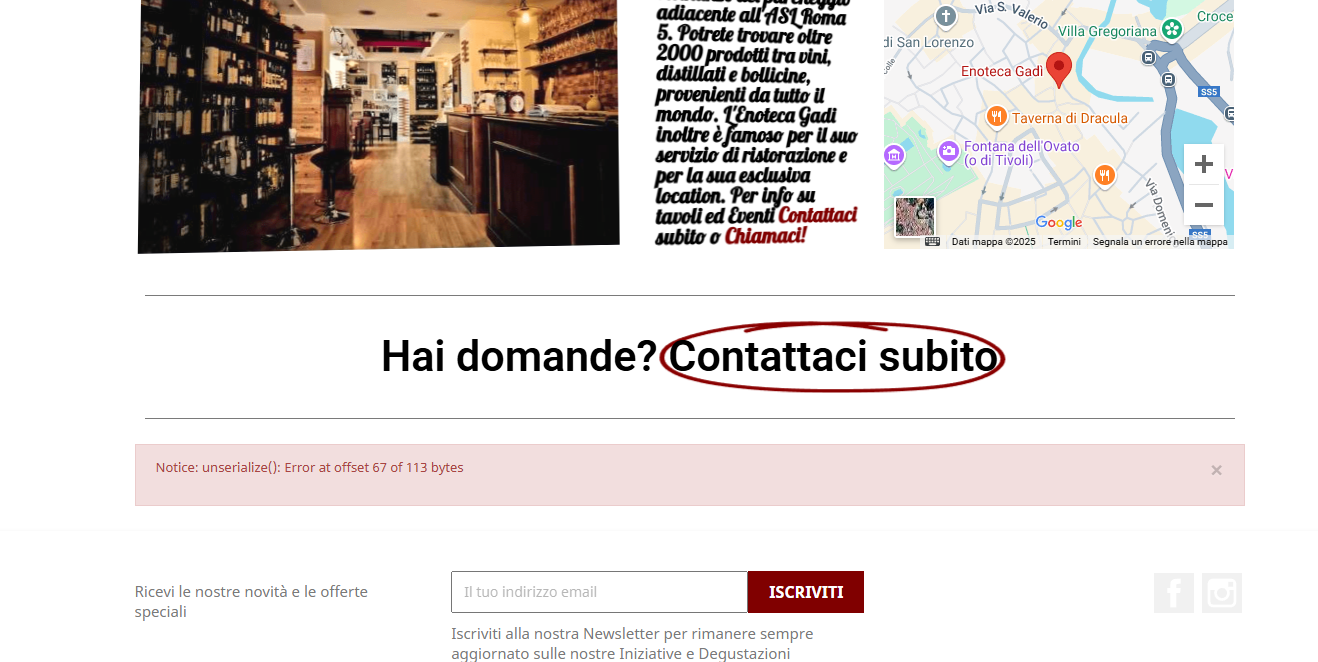

Costantini Posted February 11, 2025 Author Share Posted February 11, 2025 (edited) 1 hour ago, ComGrafPL said: Abilita la modalità debug e indica se vengono visualizzati problemi con l'errore 500. non viene visualizzato nessun errore. ho solamente quei log che ho allegato. L'unica cosa che noto è che paypal si è autodisattivato e ho questo errore in homepage: Quote Ho provato inoltre a cancellare la cache nella cartella var rinominandola ma nulla. Il backoffice quando clicco accedi va in caricamento e restituisce error 500 Edited February 11, 2025 by Costantini (see edit history) Link to comment Share on other sites More sharing options...

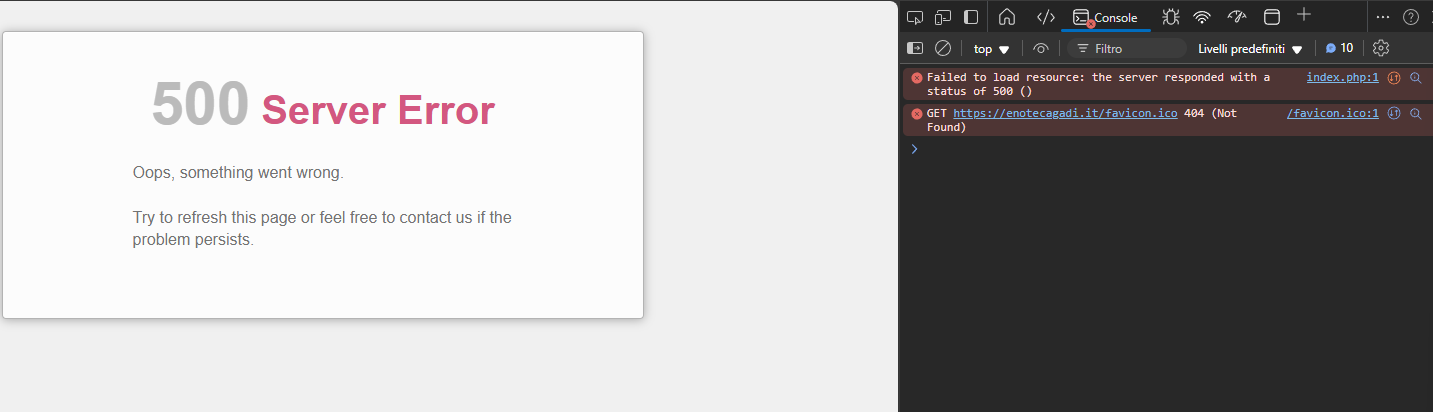

Costantini Posted February 11, 2025 Author Share Posted February 11, 2025 1 hour ago, ComGrafPL said: Abilita la modalità debug e indica se vengono visualizzati problemi con l'errore 500. nella consolle sviluppatore mi da questo: Link to comment Share on other sites More sharing options...
Fabry Posted February 11, 2025 Share Posted February 11, 2025 Salve, se il sito é stato attaccato ( ultimamente stanno aumentando i casi ) c'é da fare molta attenzione perché spesso i metodi di pagamento vengono disattivati ed al loro posto viene inserito un form con CC dove i clienti inseriscono dati..esce random ed il codice é crittografato dentro ad un php....ho passato un pomeriggio a ripulire un sito dove gli hackers avevano aggiunto script in varie cartelle incluse le immagini ed anche alcuni file index.php compromessi. Ideale é utilizzare l'antivirus del server per un controllo generale eppoi anche caricare lo script cleaner.php che aiuta parecchio ad individuare file potenzialmente compromessi e che trova quá nel forum. Alcuni moduli possono costituire una breccia di entrata per cui si dovrebbe sempre aggiornare la piattaforma. I "notice" non sono errori ( escono quando si mette in debug) sono solo avvertenze riguardo al codice che peró non compromettono la funzionalitá del sito. Link to comment Share on other sites More sharing options...
Costantini Posted February 12, 2025 Author Share Posted February 12, 2025 9 hours ago, Fabry said: Salve, se il sito é stato attaccato ( ultimamente stanno aumentando i casi ) c'é da fare molta attenzione perché spesso i metodi di pagamento vengono disattivati ed al loro posto viene inserito un form con CC dove i clienti inseriscono dati..esce random ed il codice é crittografato dentro ad un php....ho passato un pomeriggio a ripulire un sito dove gli hackers avevano aggiunto script in varie cartelle incluse le immagini ed anche alcuni file index.php compromessi. Ideale é utilizzare l'antivirus del server per un controllo generale eppoi anche caricare lo script cleaner.php che aiuta parecchio ad individuare file potenzialmente compromessi e che trova quá nel forum. Alcuni moduli possono costituire una breccia di entrata per cui si dovrebbe sempre aggiornare la piattaforma. I "notice" non sono errori ( escono quando si mette in debug) sono solo avvertenze riguardo al codice che peró non compromettono la funzionalitá del sito. Buongiorno, ho già caricato il file cleaner.php. Il problema è il backoffice che non funziona. carica ma non esegue il login e va in errore 500 😕 Link to comment Share on other sites More sharing options...

Costantini Posted February 13, 2025 Author Share Posted February 13, 2025 On 2/12/2025 at 12:05 PM, Fabry said: si puó fare in tanti..da accesso root con ssh basta un comando...sennó chiede al suo provider che lo facciano..da ftp con filezilla puó farlo, ci vuole un pó piú tempo ho cambiato i permessi e provato a disabilitare manualmente i moduli ma non riesco a loggarmi. Quando inserisco le credenziali e clicco su login mi carica per un po e poi restituisce error 500... Link to comment Share on other sites More sharing options...
