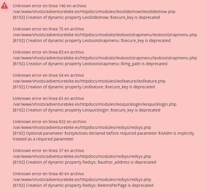

CarlosC88 Posted February 2, 2025 Author Share Posted February 2, 2025 (edited) Gracias por tu respuesta ComGrafPL, lo agradezco enormemente, Haciendo la prueba que me comentas, pasa algo curioso. Simplemenete al hablilitar en "Parametros Avanzados - Rendimiento - Modo Depuracion" la opción de Modo Depuración, directamente en la pagina principal de mi Web se desactiva la visualizacion de los Slides que configuré en su día (2 Slides en este caso). Antes sin habilitar esa funcion, cuando se abría Leo Elements no aparecían las imagenes, cosa que ahora si pasa. Si me pongo a editar dichos Slides a través del modulo "Leo Slideshow Configuration" sigue sin mostrarse nada ni en la Web ni cuando vuelves a "Leo Elements" y da todos estos fallos: No se si son fallos históricos o los da realmente en ese momento, por lo que veo en las lineas hay fallos de cosas que nada tienen que ver con los Slides. Respecto a la pregunta de si he contactado con Leo, confirmo que no he contactado por ningun medio o vía. Agradecería ayuda por vuestra parte. Esto me trae de cabeza. Muchas gracias de antemano. Saludos. Edited February 2, 2025 by CarlosC88 (see edit history) Link to comment Share on other sites More sharing options...
ComGrafPL Posted February 2, 2025 Share Posted February 2, 2025 El primer error en la depuración muestra un problema con el módulo de diapositivas. A continuación se muestran más módulos de Leo. Por lo tanto, es mejor ponerse en contacto con el soporte de Leo. Utilice otro módulo de diapositivas para cambiar esta función. Link to comment Share on other sites More sharing options...
CarlosC88 Posted February 2, 2025 Author Share Posted February 2, 2025 Gracias por tu respuesta. La verdad es que no se que ha podido pasar ya que funcionaba, anteriormente, a la perfección. Que impotencia y más cuando entro en un bucle de errores los cuales ni a tiros puedo resolver, como este. La verdad es que tanto PrestaShop como las plantillas, el entorno... etc, me trae de cabeza desde el primer día. Una pregunta que se me ha ocurrido, ¿puede influir la version PHP que tengo actualmente? es 8.2.27 y no se si es que puede haber alguna incompatibilidad con ese modulo. ¿Alguna otra idea antes de pedir soporte? Gracias de antemano. Link to comment Share on other sites More sharing options...
ComGrafPL Posted February 2, 2025 Share Posted February 2, 2025 Según la versión de Prestashop que tengas, puede que sea demasiado alta para el tema o los módulos. ¿Has probado con la opción de borrar o restablecer el módulo deslizante? ¿Se borran todos los datos? Link to comment Share on other sites More sharing options...
