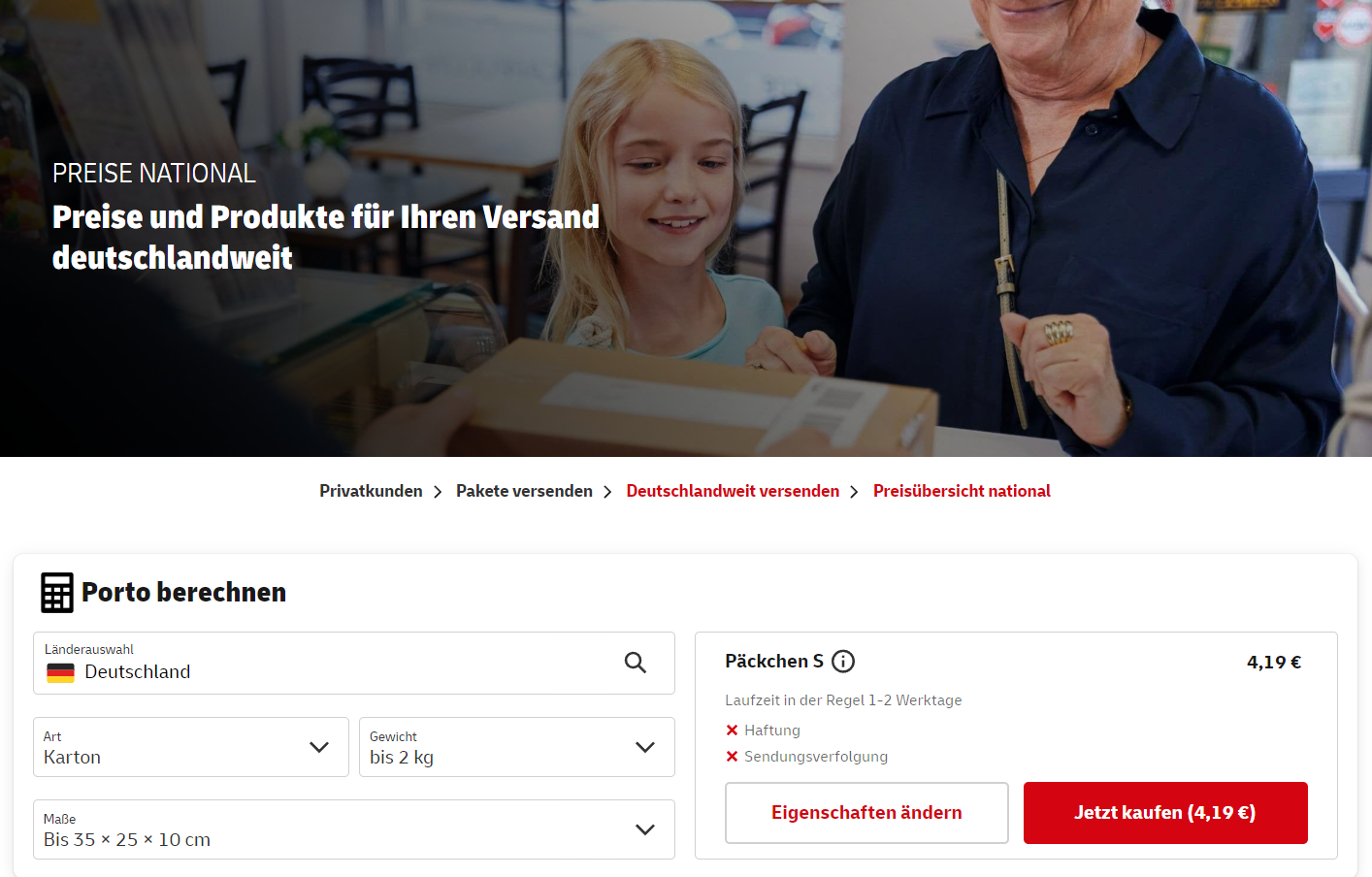

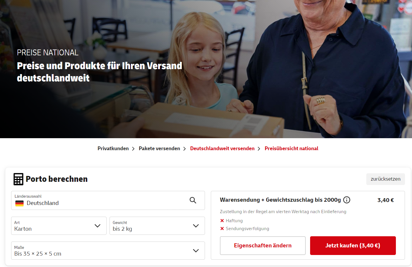

GrinGEO Posted January 8, 2025 Share Posted January 8, 2025 DHL hats noch gar nicht integriert... ist immer noch Warensendung drin. Die nächste Stufe ist Päckchen S Link to comment Share on other sites More sharing options...
