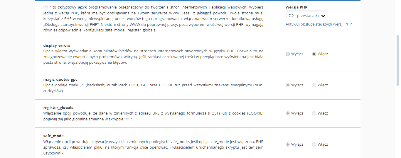

smolapbz Posted April 29, 2024 Share Posted April 29, 2024 (edited) Jaka wersje php serwera powinienem mieć ustawioną dla sklepu na prestashop 1.7.6.1? Albo od czego zależy wersja php ? Teraz mam ustawiona wersje 7.2 i jest chyba przestarzała, lecz boje się ze gdy ją zmienię na nowsza, to strona może przestać działać. Tak samo musze uaktualniać bazę danych do nowej wersji, czy to mogę zmieniać samemu? czy trzeba większej wiedzy na temat stron i baz danych? Pytam, ponieważ nazwa.pl żąda dodatkowych pieniędzy za "Obsługa starszych wersji PHP" oraz "Obsługa starszych wersji serwerów baz danych" Proszę o pomoc Edited April 29, 2024 by smolapbz (see edit history) Link to comment Share on other sites More sharing options...

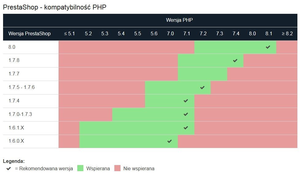

0 przemex Posted April 29, 2024 Share Posted April 29, 2024 Maksymalnie ustawisz 7.2 php dla tej wersji, na wyższej pojawia się problemy ze sklepem tu masz wersja a wersje php jaka dana obsługuje 1 Link to comment Share on other sites More sharing options...
Proszę o pomoc
