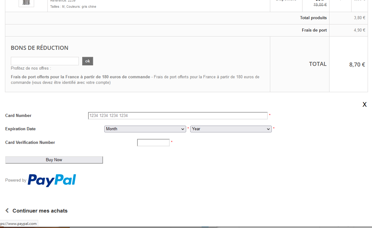

@Jo Posted March 13, 2024 Author Share Posted March 13, 2024 Après plusieurs essais, le problème checkout n'est pas résolu et en plus, je n'ai plus aucun moyen de paiement qui s'affiche, mis à part un mode de paiement paypal, qui ne correspond pas à checkout. Voir capture d'un test de commande arrivé au moment de payer. Il n'y a plus les modes de paiement par chèque et virement. Est-ce d'avoir enlevé la géolocalisation ? Je veux bien un peu plus d'aide. Link to comment Share on other sites More sharing options...
Eolia Posted March 14, 2024 Share Posted March 14, 2024 Ce n'est pas du tout l'interface de Paypal, cela ressemble plutôt à un hack surtout si les autres moyens de paiement ont "disparu". Je vous conseille de passer Cleaner pour contrôler ça: https://shop.devcustom.net/fr/content/16-nettoyage-hack Link to comment Share on other sites More sharing options...

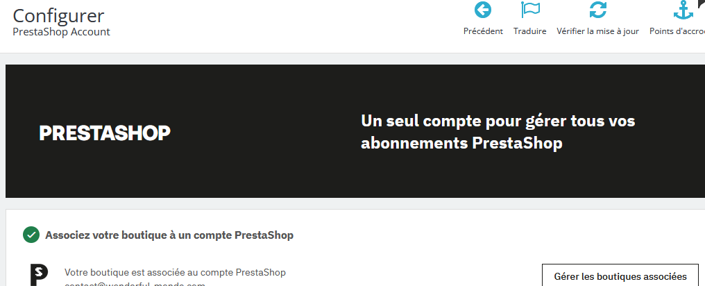

@Jo Posted March 14, 2024 Author Share Posted March 14, 2024 Je suis en train de regarder ps_account, mais je ne sais pas trop ce qu'il faut vérifier. Link to comment Share on other sites More sharing options...
@Jo Posted March 14, 2024 Author Share Posted March 14, 2024 (edited) Je viens de voir dans le BO que j'ai un module "prestashop-account", et c'est là que je vois le fameux message dont je parlais plus haut "Un seul compte pour gérer tous vos abonnements PrestaShop". Voir la capture. Il est associé à mon mail de connection prestashop qui n'est pas celui de paypal. Quand je clique sur "gérer les boutiques associées", je tombe sur ce lien qui me demande de m'identifier :https://authv2.prestashop.com/login?login_challenge=b513b1fe1ad54d07be3dd438876a49cc Cela me semble très douteux. Edited March 14, 2024 by @Jo (see edit history) Link to comment Share on other sites More sharing options...
Eolia Posted March 14, 2024 Share Posted March 14, 2024 Non, c'est le bon lien. Link to comment Share on other sites More sharing options...
@Jo Posted March 14, 2024 Author Share Posted March 14, 2024 Alors je ne comprends pas pourquoi maintenant paypal reconnait ce mail de connexion qui n'est pas le sien. Il ne devrait pas y avoir de lien entre les deux, et paypal n'a jamais fait ça avant. Je cale. Le module de prestashop checkout a besoin que l'on soit connecté/identifié au site de prestashop ? Link to comment Share on other sites More sharing options...
Eolia Posted March 14, 2024 Share Posted March 14, 2024 Oui, c'est obligatoire à présent (et pour certains autres modules également). Ce qui permet entre autres à Prestashop de connaitre le contenu de vos commandes et de toucher ses royalties auprès de Paypal. Link to comment Share on other sites More sharing options...
@Jo Posted March 14, 2024 Author Share Posted March 14, 2024 Je trouve ça très bizarre. Donc à chaque fois que l'on vide les cookies, checkout ne va plus fonctionner ? Link to comment Share on other sites More sharing options...
Eolia Posted March 14, 2024 Share Posted March 14, 2024 Non, rien à voir. Vous créez votre compte Prestashop_account, une fois celui-ci validé un token est envoyé au module ps_checkout. Tant que le token est valide le module est fonctionnel. Link to comment Share on other sites More sharing options...

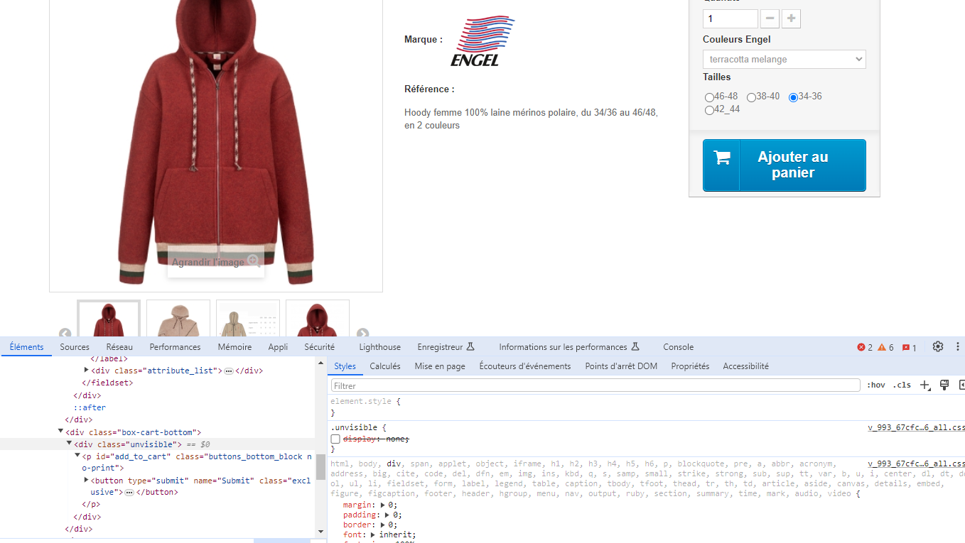

@Jo Posted March 15, 2024 Author Share Posted March 15, 2024 Quand j'inspecte le code source d'une simulation de commande arrivée à la page de paiement, je vois plusieurs lignes de code avec : https://oss.maxcdn.com Est-ce normal ? Link to comment Share on other sites More sharing options...
