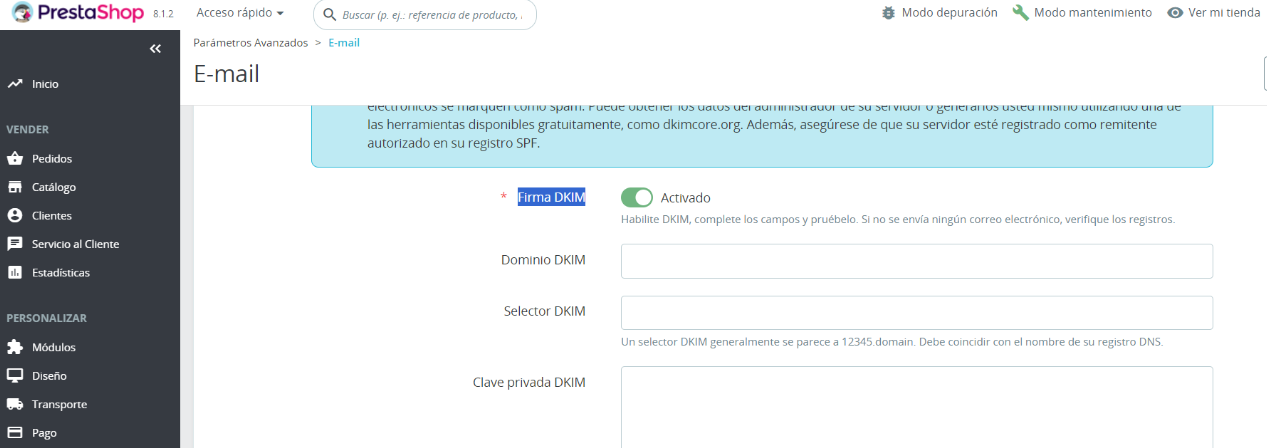

Anngela Posted March 15, 2024 Author Share Posted March 15, 2024 Muchas gracias por la ayuda. El registro SPF lo incluyo directamente al registro que ya tengo, verdad? Porque si creo un registro TXT con "v=spf1 a mx include:spf.tudominio ~all", luego me da error de que tengo dos registros SPF. Sobre la entrada DKIM, cómo puedo saber los valores exactos que tengo que introducir? Todavía no he actualizado la versión de ps, tengo la 1.7.8.7 y no aparece la opción del DKIM. Actualizo a la versión 8 e introduzco los valores DKIM? Gracias por tu ayuda, ando muy perdida. Un saludo. Link to comment Share on other sites More sharing options...
Nickz Posted March 15, 2024 Share Posted March 15, 2024 3 minutes ago, Anngela said: Todavía no he actualizado la versión de ps, tengo la 1.7.8.7 y no aparece la opción del DKIM. Actualizo a la versión 8 e introduzco los valores DKIM? Los DNS no se entra por Backoffice Presta sino por el hoster de tu dominio. Link to comment Share on other sites More sharing options...
Anngela Posted March 15, 2024 Author Share Posted March 15, 2024 Sí, lo sé pero la versión 8 trae la opción del DKIM. Me refiero a esto: Link to comment Share on other sites More sharing options...
Navigalium Posted June 11, 2025 Share Posted June 11, 2025 Veo que no la acabaron de contestar..... Se debe rellenar el Dkim en el presta o no? Link to comment Share on other sites More sharing options...
