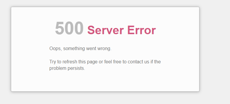

Witam,
Próbuję utworzyć kopie sklepu głównego, kopia jest na subdomenie.
Pliki przeniesione, baza została sklonowana na nowego użytkownika. W bazie zmienione adresy dla subdomeny _shop_url , plik .htaccess został usunięty. Dane do bazy prawidłowe.  Wszytko zgodnie z poradnikiem https://classydevs.com/move-prestashop-from-localhost-to-server/
A cały czas pojawia się "500 Server Error" "Oops, something went wrong. Try to refresh this page or feel free to contact us if the problem persists."
Przy url admina jak by wcale nie widzi "HTTP ERROR 500"

tak, odpaliłem jeszcze mode_dev, wypluwa Fatal error
Tutaj link - https://skleptest.maan.net.pl/
Fatal error: Uncaught Table 'maan_sklep_presta_test2023.ps_hook' doesn't exist<br /><br /><pre>SELECT lower(name) as name FROM `ps_hook` h WHERE (h.active = 1) </pre> thrown in /home2/maan/public_html/skleptest.maan.net.pl/classes/db/Db.php on line 769
