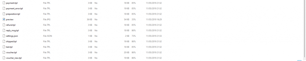

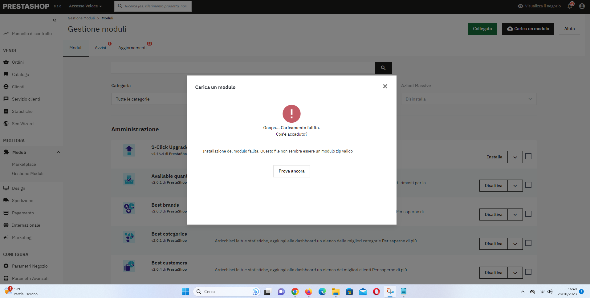

Buongiorno, ho acquistato un Modulo : Kovel - Email templates
che bob riesco ad istallare sia mediande il BO che Manualmete mi da il seguente errore:
Installazione del modulo fallita. Questo file non sembra essere un modulo zip valido prestashop
Ho contro la cartella e come potete vedere dalla foto i file sono in TPL, inolre a me la cartella sempra incompleta per l'istallazione di un modulo. ho anche provato a chiamare la cartella in .PHP, ma nulla. per favore qualcuno puo aiutarmi, anche perche l'assistena non risponde.

Ciao,
che versione di Prestashop stai usando? Il modulo che hai acquistato è compatibile per le versioni dalla V1.5.0.0 alla V1.7.8.0 (a quanto si legge negli Addons: https://addons.prestashop.com/en/prestashop-email-templates/25965-kovel-email-templates.html) ma dallo screenshot che hai postato sembra che tu stia usando PS 8.x -> questo spiegherebbe (almeno in parte) perchè non riesci ad installarlo correttamente.

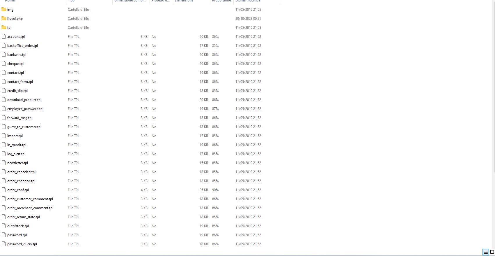

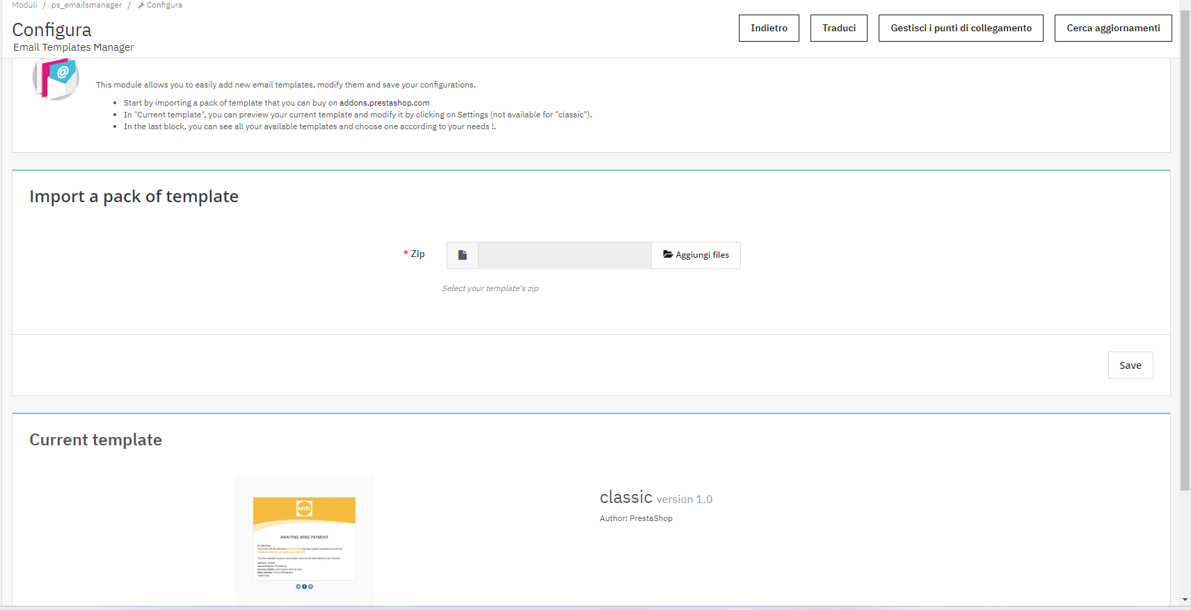

allora questi sono template per le mail e per usarli deve prima installare il modulo per gestire i template...ps_emailsmanager
Quella "roba in php" la cancelli:-)
Fatto questo poi in manuale con ftp o da cpanel/plesk carica la cartella scompattata del template ( Kovel che contiene a sua volta due cartelle img e tpl che ha acquistato all'interno di ps_emailsmanager/imports
a posto:-)
Poi dallo strsso modulo che gestisce le mail vedrá che comparira il nuovo template email e quindi lo seleziona ed a quel punto tutte le mail del sistema ( non quelle inviate peró all'admin dello shop ) avranno questo layout

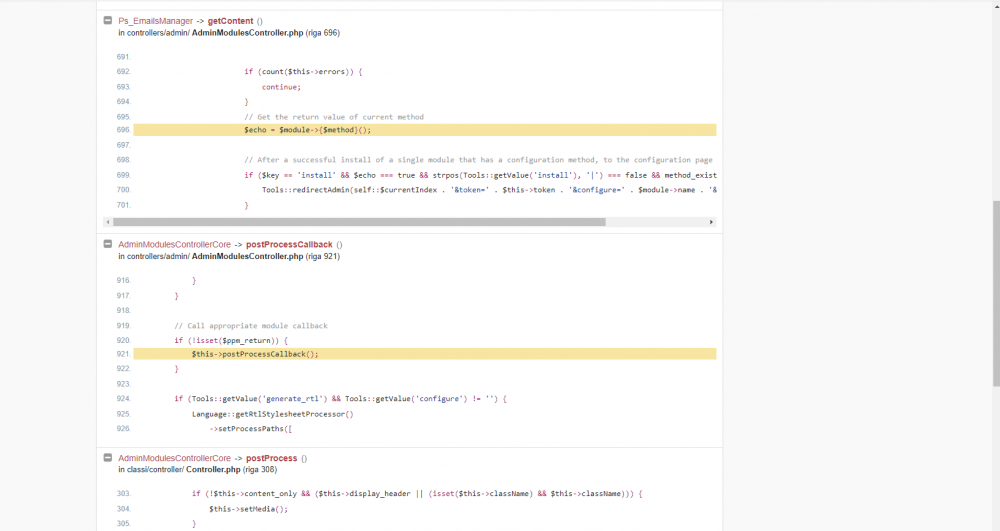

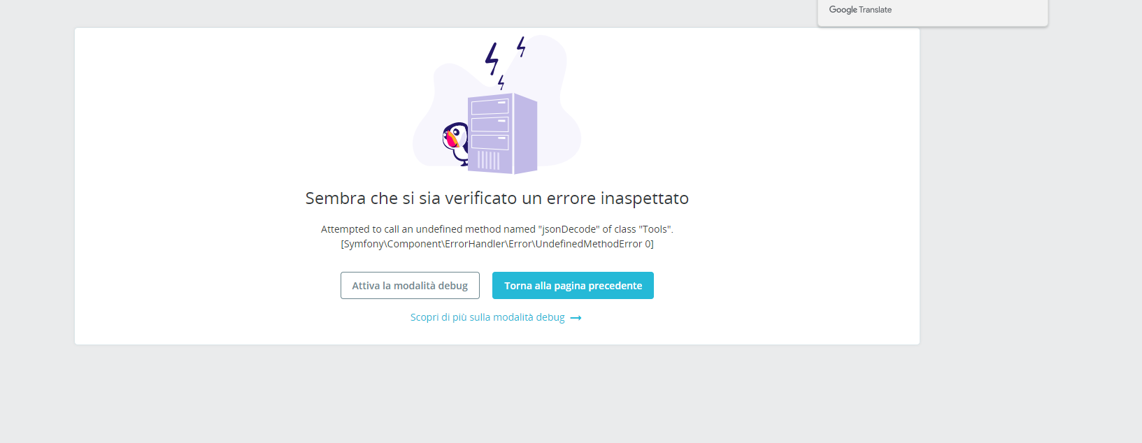

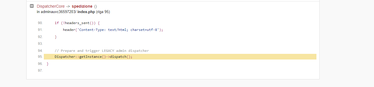

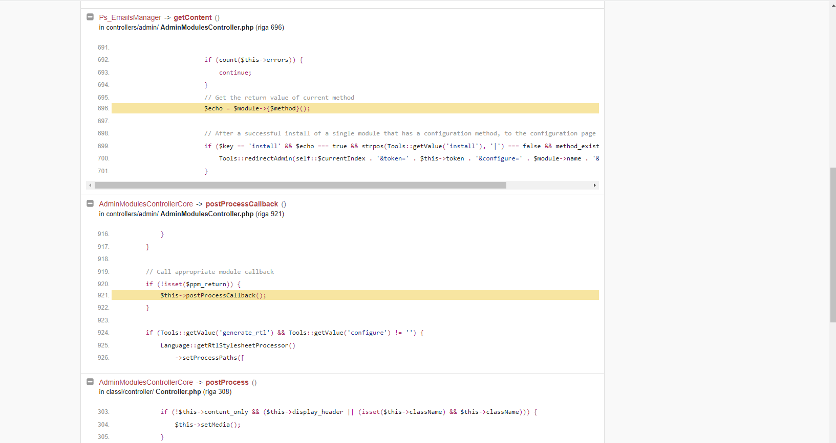

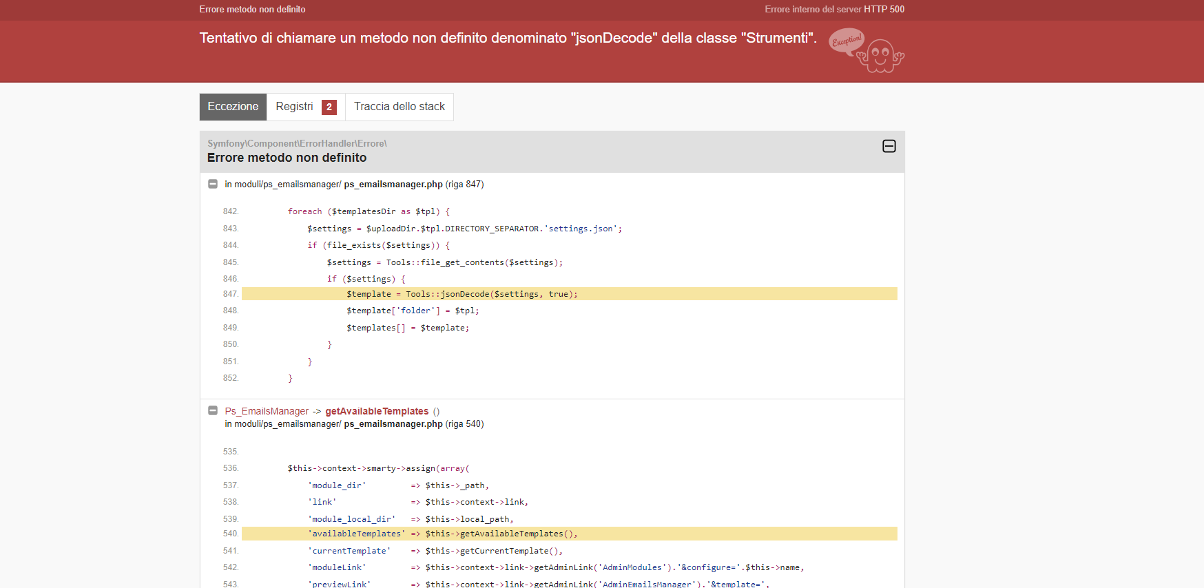

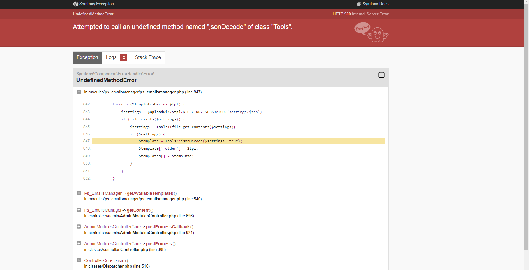

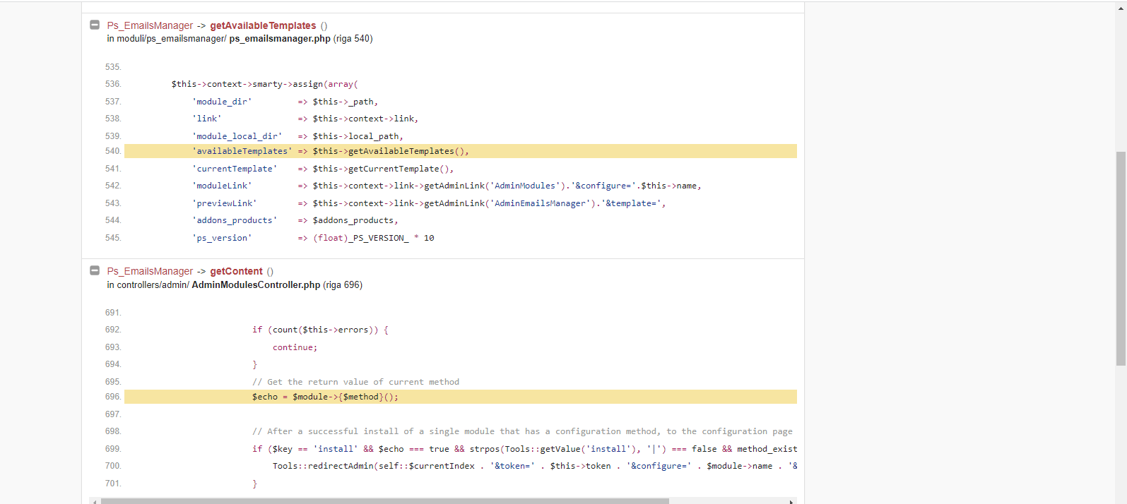

mi spiego meglio cosa ho fatto per fare un test e vedere se era il modulo Email Templates Manager anon funzionare quando provavo ad istallarlo manualmente, inserendo la cartella in modulus del del mio ftp, ho eliminato ed ho caricato manulamete Email Templates Manager, ma anche con questo non appariva nel mio bo. allora da modulus ho eliminato la cartella ps_emailsmaneger.php e da allora quando vado ad istallarlo, lo istalla, mq quando cavdo a configurare il modulo mi da errore.
Questo é il motivo per cui non utilizzo mai le prime versioni di Prestashop sui siti di produzione...questo modulo funziona perfettamente con ps 1.7.8.10 e php 7.4..con ps 8.x nonostante si utilizzi il php 7.4 dá questo errore che deriva da una funziona che é stata deprecata....va investigato, prova a chiedere a chi ti ha venduto il template.
Io ancora non uso ps 8.x...cmq l'ho caricato sul mio vps e confermo che da errore

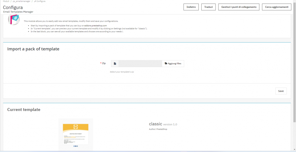

Finalmete ci sono riuscita a istallare il templait manager, ho scaricaro di nuovo il file acquistato e  scompartato il file zip nella cartella ps_emailsmanager/imports.
mi resta un ultima cosa come configuro il tema, perche da templait manegr, mi fa vedere solo l'anteprima , ma i messaggi che arrivano ai clienti sono sempre della vecchia versione
😀..ottimo!
Mah, basta che lo selezioni dentro a "Current template" eppoi salvi. Per confermare se le mail adottano il Kovel basta che vai nelle traduzioni mail del tuo tema e vedi se sono alterate. Dovrebbero essere state modificate!!
