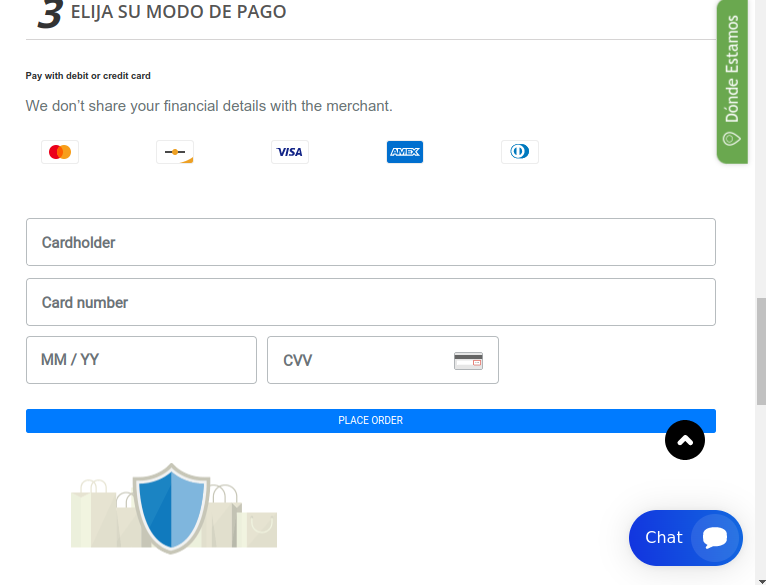

Hola a todos:
A ver si podéis ayudarme. Tengo problema a la hora de efectuar el pago ya que me sale un módulo de Tarjeta que yo creo es falso. Si le metes datos erróneos y das a confirmar el pago salta al módulo real que tengo, REDSYS. No sé por donde cojerlo. Pongo una imagen para que se vea.
Gracias y saludos
Papuki

Al parecer te han hackeado. Si no solucionar el problema de fondo volveran a entrar en breve. Por cierto, este tipo de hackeo también se roba las contraseñas del backoffice de tu tienda. Te dejo tutorial completo sobre como revisar y intentar solucionar el problema completamente:

En principio lo hemos solucionado. Y efectivamente se trataba de un módulo de pago con Tarjeta falso. El remedio ha sido restaurar carpetas que pudieran contener el código.

En efecto, suena a ataque pishing en toda regla. Me han tocado ya 3 desde la primavera, están a la orden del día. Espero que hayas reforzado la seguridad mucho más allá de restaurar o eliminar directorios, porque pueden estar ya en la base de datos o haber inyectado código en lugares que ni imaginas, creado cuentas de email en tu cpanel... No es por asustarte, solo que es mejor prevenir que curar.
Espero que tu hosting también tenga antimalware, mete también Cloudflare si es posible, cambia todas las contraseñas (lo primero de todo)...
Y revisa en las webs de MacAffee y Telefónica si te han puesto en lista negra, ya que entonces la web le estará saliendo a tu público como un sitio peligroso. Nos ha pasado hace 1 mes, y eso que la web estaba limpia.
¡Espero que no sea nada más!

ya tengo visto estos ataques, has sido victima de un ataque XSS, esta gente suele hacer siempre lo mismo, esto puede deberse tanto a vulnerabilidad de plataforma como de un módulo en otro post ya dije como detectar por donde pueden acceder, sin embargo si pretendes actualizar lo más seguro es que resuelvas de un plumazo el problema.
Suerte
Ya he presenciado estos tipos de ataques antes. Has experimentado un ataque de tipo XSS. Estas personas tienden a seguir un patrón constante en sus acciones. Esto podría deberse a una vulnerabilidad en la plataforma o en un módulo. En otro mensaje anterior, mencioné cómo identificar posibles puntos de acceso. Sin embargo, si tienes la intención de realizar una actualización, es muy probable que puedas resolver el problema de manera efectiva de una sola vez.

Creo que prueban a ver si logran una entrada. La gran mayoria de hakeo son por pfishing. Observa tus logs, acceso y error.

Hola: Lo que hicimos fue seguir las recomedaciones expuestas por aqui. Seguimos los pasos que indicaba EXPERTO PRESTASHOP en el vidfeo que encontrarás más arriba. Pero al poco tiempo el problema se volvió a producir y decidimos finalmente cambiar de versión, que es lo que te recomendaría. Si te pudiera ayudar en algo me dices.
